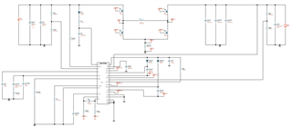

我在使用以下 设计时遇到问题:
我是这款产品的新手。  我使用了 WEBENCH Power Designer for 12V-30V in 和 12V 11A out。
它适用于 12V 电源、输出电压为 12V、输出电流为 4A。  但是、当使用 24V-28V 电源为其供电时、可以得到 5V 的输出电压。  回到 12V 电源、仍然得到 5V 输出。
我唯一没有做的是“John Wallace 1“建议为每个栅极驱动器使用 0hm 电阻器。
我制造了 10 块电路板、其中 6 块电路板丢失、并使用它们以 80ms 开/关的速度闪烁 LED。
我将使用以下 MOFSETS: CSD17577Q5AT、 CSD17577Q5AT、CSD18514Q5AT 和 CSD18534Q5AT 。
有什么我遗漏的吗?
0hm 电阻器是否有所帮助?

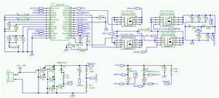

    我在电路板的 SW1、SW2 和 U8 上放置了一个第三方缓冲器、烧毁了。  我住的是 12 伏,这给了我 12 伏输出和 5A。  随附的是我的原理图。
    我没有把任何抵抗者放在上面。   我目前正在再制造 10 块电路板。
    尊敬的 Donald:
    不确定我是否了解您的信息。
    从 SWx 到 GND(或相应的电源轨)的缓冲器是 R 和 C 串联。 因此、如果您使用了第三方缓冲器、这意味着什么。
    我理解 U8 已损坏。
    首先、最好检查死区时间并排除可能的击穿。 为此、您需要探测两个升压 MOSFET 的栅极信号之间的延迟。 此外、探测 SW1 信号也会很好、因为高侧栅极位于 HO1 至 SW1 之间。
     Stefan
    您好、Stefan:
    我没有将缓冲器接地、因此一切都会短路。   我在下一个电路板上将缓冲器接地、并得到 5V 输出。  我需要 12V。
    感谢您的帮助和理解。  显然、仍然明白。
