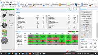

  4. 容量值:
    我们还观察到、 剩余电量  充满电容量 值似乎太低、不符合我们的电池规格(请参阅随附的图片)。 欢迎您就此提供指导。

    容量值:

    -在审查你的.log 文件后,你的学习状态是卡在 04 表示学习周期未成功完成。 请参阅  下面的常见问题解答
    常见问题解答:
    https://e2e.ti.com/support/power-management-group/power-management/f/power-management-forum/1263138/faq-why-is-the-update-status-not-updating-from-4-to-5

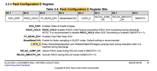

    此外、根据我们的观察
    • 在放电周期中、SoC 从  20.5V 时的 100% 直接跳至  19.5V 时的 0%、并在整个放电剩余时间内保持在 0%、降至 15.5V
    • 在休息期间、SoC   在大约 1 小时后跳回 100%(约为 14.7V)。
    为了解决上述问题、我们需要按照参考手册文档“BQ34Z100-R2技术参考手册(修订版 A)(ti.com)“)中所述设置 Lock_0 位
    请提出建议。

    [报价 userid=“515921" url="“ url="~“~/support/power-management-group/power-management/f/power-management-forum/1516742/bq34z100-r2-battery-learning-cycle-for-golden-file-creation/5847081 #5847081“]
    [/报价]
    -这是最轻率暗示你的参数设置错误,或者最有可能你的 chemID 是错误的。 确保您的关键参数设置正确。  Design Capacity、Design Voltage、Charge Term Taper Current、Dsg Current Threshold、Chg Current Threshold、Quit Current 和 Term Voltage
