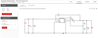

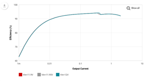

客户已使用 TPS562211 运行 Webench 并发现“效率低于数据表“和“奇怪的曲线“。
客户使用 TPS562211 和 12V 至 3.3V/12V 500mA。 是什么原因导致的? 它是 Eco-mode 和 PWM 模式的过渡点吗?

    以下是使用我们的 EVM 捕获的数据的快速参考:
    e2e.ti.com/.../TPS562211_5F00_Efficiency_5F00_1P2_5F00_Summary_5F00_25C.xlsm
    [报价 userid=“404214" url="“ url="~“~/support/power-management-group/power-management/f/power-management-forum/1525754/tps562211-factors-of-difference-between-datasheet-and-webench ]客户使用 TPS562211 和 12V 至 3.3V/TPS562211 500mA。 是什么原因导致的? 它是 Eco-mode 和 PWM 模式的过渡点吗?  [/报价]
    我们将进行深入研究。 这需要一段时间。
    Gautam
    Hi Hayashi,
    必须参考效率曲线的对数标度版本。
    Haseen。
