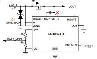

是否有办法将 LM74700D-Q1 仅用于 RPP 电路? 之所以问这个问题的背景、是因为我们在寻找只有 RPP 而不是 RCP 的 48V 汽车理想二极管。
如果 TI 还有另一种使用不同 IC 的解决方案、请告诉我这一点。
Yuto
    我发现 Lm74801-Q1 支持仅 RCP 模式。 这是否是 TI 支持 48V 系统 ISO21780(绝对最大值>70V)的最低解决方案?
    为了实现这一点、我们是否只需要将 C 引脚悬空? 您能告诉我此用例中的完整推荐电路吗?

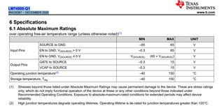

    问题 2:我们是否可以将 LM7450x 用于 ISO21780 要求的应用?

    问题 4:您能否分享仅通过 LM74801-Q1 实现 RPP 的完整原理图? 我们是否只需要将 C 引脚悬空?

    2/3。 LM74500 具有与 LM74700D 类似的架构、因此 LM74500 也可以维持 70V 的绝对最大值。
    4、我会回到你的身边。

    2/3。 我在数据表中找不到此类信息。 您能告诉我在哪里可以找到它吗? 还是我们需要像外部 TVS 这样的系统解决方案? 或者、数据表是否会更新为源级至 GND 70V_abs 最大值?
    4、谢谢,请检查并更新给我。

    2/3。 数据表中没有计划更改。
    4.是的,你只需要保持“C"引“引脚悬空。

    2/3。 那么、我们如何了解 LM74500-Q1 可以支持 70V 的电压? 请告诉我。 否则、LM74801-Q1 就是解决方案。
    4.清除。

    由于数据表已经说明 LM74801-Q1 可以正常工作、因此最好进一步了解它。
