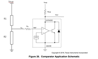

尊敬的专家:
请参阅以下客户应用。 他们希望使用 TL432-Q1 作为比较器来监控 12V 电源。 Sup 范围为 12V~16V、因此问题如下:
1、客户希望为 R1 和 R2 选择 MΩ Ω 的电阻来降低功、这是否合理?
2.在数据表中我看到最小 Ika 是 0.7mA。 因此最大 0.7mA 为 22.8kΩ。 您同意最大 Rsup 值吗?
3、总功耗要求为客户的 uA 水平。 如果 TL432 无法满足要求、您有任何建议吗?
    尊敬的北大:
    感谢您的提问!
    1.我担心尝试降低 I_ref 电流。 如果客户尝试过多地将流经 R1 和 R2 的电流减小、则会导致基准电压阈值严重不准确。 例如、对于 I_ref max = 4uA、如果只有 5uA 流经电阻分压器、则所有容差都将影响阈值。 这可能包括电阻器的容差以及 TL431 的精度。 如果流经电阻分压器的电流为 50uA、则这些容差会对结果的影响较小。
    2.您能否确认客户希望使用的器件 OPN? 通常、考虑到器件的精度等级、我们建议围绕 1mA 设计 Ika。 如果使用 22.8k Ω 电阻、则没有误差裕度。
    3.如果总功耗是一个关键问题、我建议根据客户所需的监控类型来使用电压监控器。 请参阅下面的一些建议:
    窗口监视器: https://www.ti.com/product/TPS3700
    仅 UV 监测: https://www.ti.com/product/TPS3710
    如需进一步帮助您决定适合此应用的电压监控器、请告知客户所需的阈值和监控类型。
