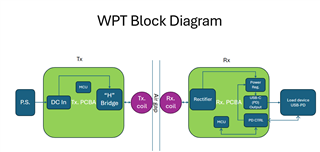

我正在设计一款新的 无线电源传输板。
我们考虑 PD 在 Rx 的输出端添加一些 USB-USB。
 您是否有 适用于 100W 5-20V USB PD 的 AM IC?
我更喜欢一个“一体式“IC IC、其中包括 PD 控制器和一些降压稳压器、 但可以使用 2 个单独的 IC — 一个 PD 控制器和一个合适的降压 IC?

    您是否有系统方框图?
    您的设计中的 USBC 端口是 100W 双向(双角色电源)、仅供电还是仅受电?
    Aya Khedr
    你(们)好 Aya
    USB_PD 将作为供电方运行(高达 100W);它将为将连接到 USB 连接器的电气设备供电。
    请参阅随附的图片
    尊敬的 Yoni:
    目前、我们的产品系列中没有纯供电 PD 控制器。 TPS25750/51 非常适合仅受电或 DRP 应用。
