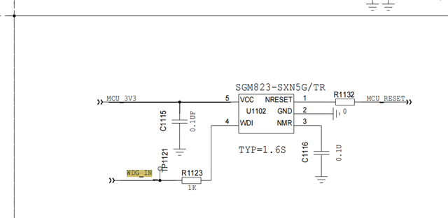

尊敬的 专家:
TPS3823-25 看门狗以 89ms 的周期输出复位信号。 以下两个问题与数据表冲突。  帮助分析:
1、看门狗超时为 1.6 秒,但发现故障部件在 89ms 的周期内输出复位信号,断电后无法更新。
2.如果停电或狗的馈送超过时间限制,看门狗的复位电平将保持至少 200ms ,但在现实中,它不会
    嗨、Herbert、
    通常、我们不建议在 MR 引脚处放置电容器。 您能否移除并重新测试设备?
    如果故障仍然存在、请分享示波器图片、以便我可以更好地协助您进行查询。
