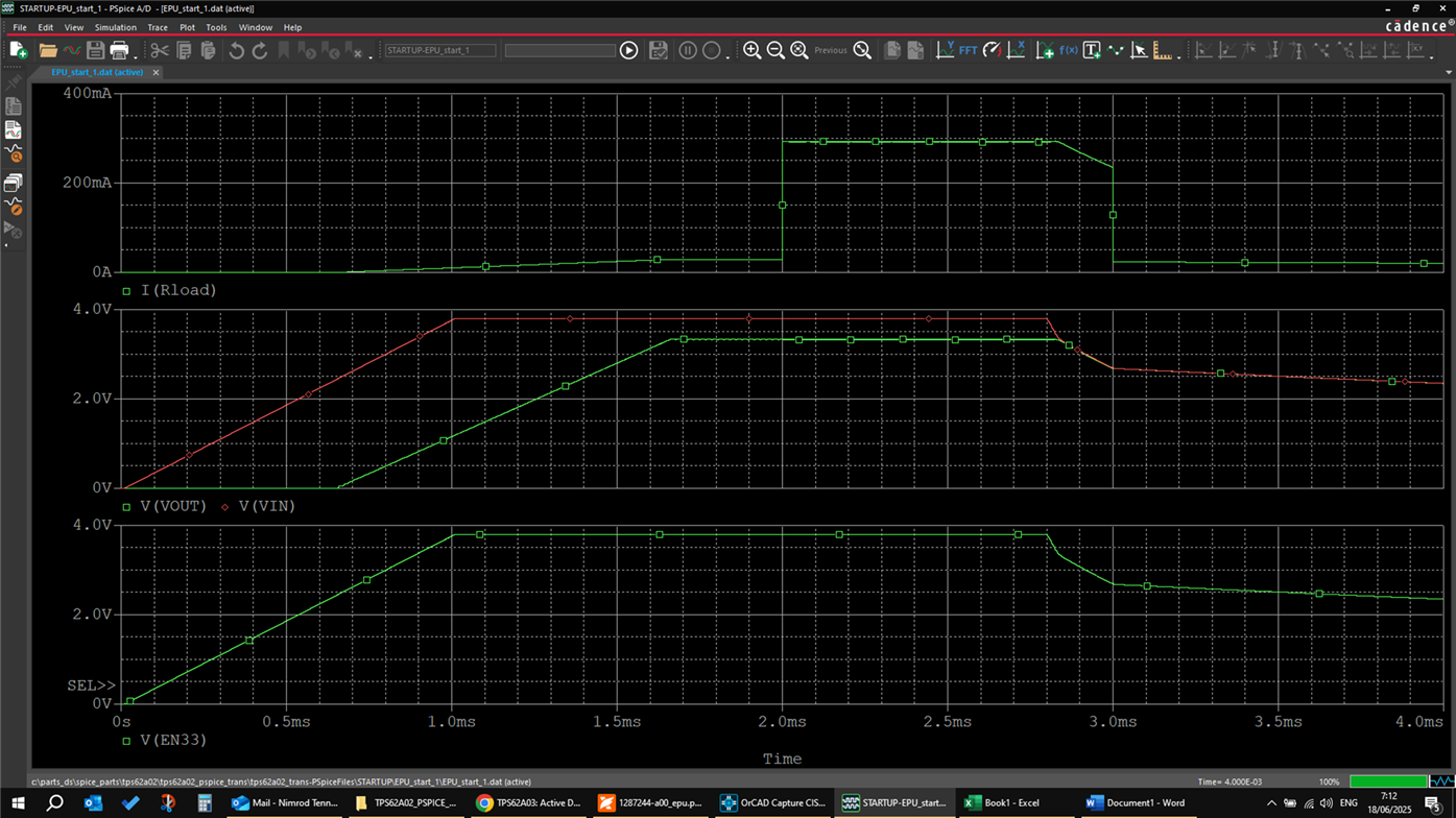

我使用的 是 TPS62A02DRL_TRANS PSICE - TPS62A03 没有用于 PSPICE 的设置
我的参数是 3.8V Vin、3.3V Vout(0.3A 负载)、当前我有一个从 VIN 到 EN 引脚的 200K 电阻
我的问题与“有源放电“概念相关、
是仅通过 EN 引脚或 VIN 引脚欠压启用的有源放电
2.您可以推荐一个 电路,这样断开输入会触发 有源 放电

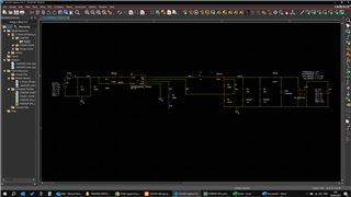

    1-有源放电也使能、Vin 处出现欠压。
    2-您可以像所示的原理图中那样将 EN 直接连接到 VIN;更好的方法是使用外部 源单独控制 EN 引脚、因为在 Vin 发生欠压时已经触发了器件的有源放电、因此您可以通过单独控制 EN 引脚来增加更大的自由度。

    在图中、您可以看到只有 当 Vin 渐变、然后~2.5V、然后停止时、Vout 才会放电、
    请注意、输入电容大于建议值、没有任何帮助。

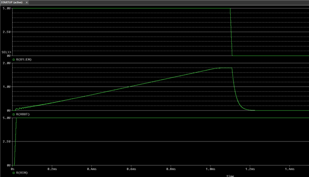

    我在我这边模拟了两个用例、EN 引脚像您一样使用 200k Ω 电阻连接到 VIN、另一个用例是 EN 单独受控制。 在这两种情况下、器件输出放电在仿真中都运行良好。 我将粘贴以下两个结果:
    EN 通过 200k 电阻连接到 VIN:
    EN 独立控制:
    如果问题仍然存在、最好与我们分享 PSpice 文件。 期待收到您的回复!
    Zakir

     请注意、在其 PSpice 模型中不会为该器件建模有源放电功能。 但是、相同型号已在未使用 U14 交换机的情况下进行测试、其性能符合预期。
