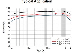

大家好、我希望在 0.9V 输出电压下的 100mA 至 600mA 负载电流范围内实现更高的效率。 我们目前正在使用  TLV62568、但在 0.9V/TLV62568 100mA –600mA 范围内、效率太低。 我们看到现在提供了较新的替代器件 TPS62A01A、但未看到 0.9V 输出电压下的效率曲线。
能否在 0.9V 输出电压下共享效率曲线?
将输出电压设置为 0.9V 的 R1/R2 反馈推荐器件也很有用!

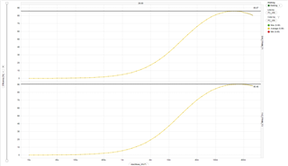

    您能否阐明是否需要器件的 FPWM 版本、即 TPS62A01A 或 TPS62A01 的 PFM /FPWM 版本的数据。 我们提供了 0.6V 和 1.2V 输出电压下的可用数据、而对于 5V Vin、TPS62A01A 的效率曲线如下。
    如有任何其他问题、请告诉我。 Slight smileμ s
