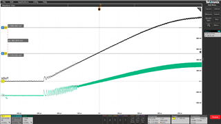

基于 TPS62A02 设计电源电路。 此应用由 5V 至 1.2V、@3A 供电。 我们基于验证 板测试了芯片、但注意到在压降情况下输出电压是非线性的。 请帮助检查下面测试的波形:
电感器电流不稳定、输出电压 持续波动、直至接近 1V。 如此高的非线性输出可能会导致负载的 UVLO。 我还根据不同的输出电压(如 3.3V)进行了测试、更改了 CFF、但波形相同。 请帮助 分析 波形建议如何进行改进。 谢谢。

    TPS62A02 是一款 2A 器件。 不建议对其施加 3A 的负载。 如果您需要 3A 负载电流、那么我建议评估 TPS62A03。
    当您表示基于验证板测试了芯片时、您是指使用 TI 的 TPS62A02EVM-197 吗
    如果没有、我可以检查使用的原理图和布局、这与稳定性有关。
    CFF 应小于 120pF。 输出电容应小于 44 μ F。
    由于电缆存在寄生电感、输入端的长电源电缆会导致与电路板的输入电容器产生谐振。 更短的电缆或在电路板输入端添加一个更大的电解电容器(使用一些 ESR 来抑制)将有助于减少这种谐振。
    请检查并告知您的反馈。

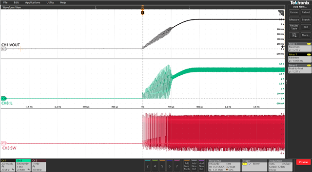

    是的、我们使用 TPS62A03 来评估测试。 我们还基于 TI 的 EVM 对其进行了测试、测试的波形如下图所示:

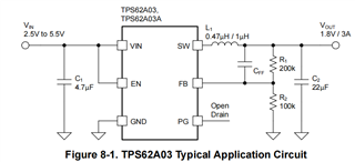

     非线性启动是网状的、但仍然存在。 下面随附了 sch、并且 R1 更改为 100k:

    原理图没有问题。 无需更改。
    我需要更多有关设计的信息。
    您是直接使用 TPS62A03EVM-028、还是使用与之类似的自有设计?
    如果设计与 TPS62A03EVM-028 类似、您是否使用与 TPS62A03EVM-028 相同的元件(电感器,电容类型等)、并且布局是否相同?
    您是否检查了输入端的共振?
    Andreas。

    我 直接使用 TPS62A03EVM-028 进行测试。 您能帮助检查一下吗? 我想知道 是否会 任何 微小的设计更改而导致这个问题? 由于我认为 5V 3A 降压是一种常见的直流/直流转换器规格、因此该设计不应受到太多限制。 谢谢。

    在这边查看了 TPS62A03EVM-028、并且在启动期间没有看到任何关于 VOUT 噪声的问题。
    今天我没有机会探测电感器电流。 如果需要、我可以明天重复测量、包括电感器电流。
    但是、客户是否检查了输入电压谐振? 较长的电源电缆可能会导致这种谐振。 在这种情况下、我建议使用与 EVM 输入引脚并联的较短电缆和/或阻尼缓冲电容器。
    客户连接了哪种类型的负载、即电阻负载或电子负载? 一些电子负载还会导致一些调节振铃。
    您能否提供有关客户测量设置的更多详细信息? (电源,负载,仪器,电缆,可能还有图片...)
