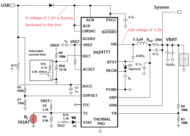

很抱歉再次打扰您。
我们目前正在测试一个配备 BQ24171 的电路板。
以下问题已发生、我们希望听取您对该问题的意见。
当 BQ24171 未通电且在 VBAT 上可见电芯电压时、似乎电压在 VIN (PVCC) 线路上向后流动。
输入侧受到负载开关的保护、防止回流、因此系统没有问题、但请告诉我们是否会出现这种现象。
Okashita.

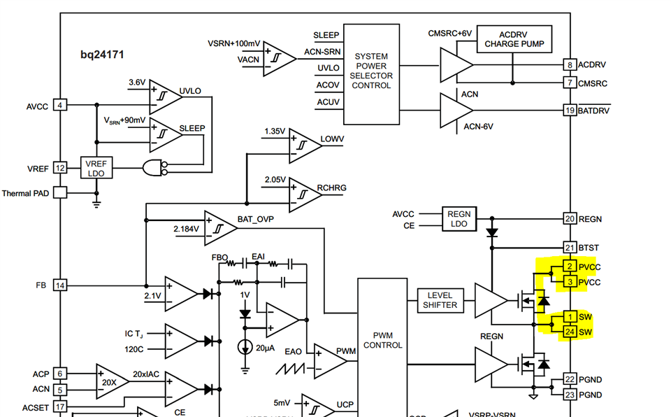

    您好 Okashita、
    是的。  请参阅下面突出显示的路径:
    Jeff
    尊敬的 Jeff:
    很抱歉晚才回复。
    我理解它按预期运行。
    是否担心回流会导致故障?
    Okashita.
    您好 Okashita、
    只要有一个二极管进行反向阻断以防止 PVCC 到达 AVCC 和 OVPSET 引脚、芯片就不会出现故障。
    Jeff
    尊敬的 Jeff:
    非常感谢。
    我明白。
    Okashita.
