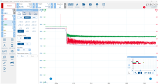

大家好:

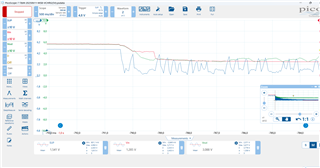

我们目前正在计算超级电容器能给我们多少时间。 在 PCB 上、我们当前使用的是 SUP 线路上的以下电压电平。 这是否符合预期? 增压电路是否导致尖峰?
在当前设置中、我们的 备份时间非常有限。
您好、
Tim
    抱歉、更多信息:这是蓝色(SUP 线)、绿色 (Vout) 和橙色 (+-Vin)

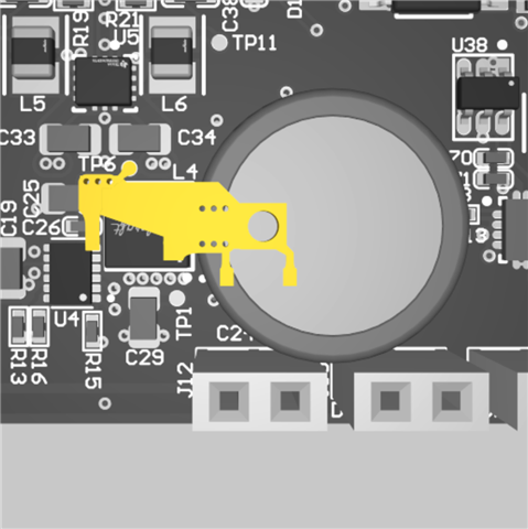

    您能否提供 蓝色(SUP 线)、绿色 (Vout) 和橙色 (+-Vin) 曲线的布局和放大图、如下所示。
    Lei

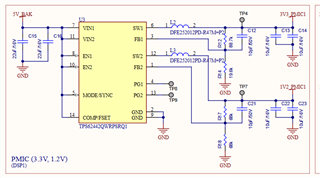

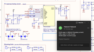

    嗨、Lei。
    我希望这对以下方面有所帮助:
    原理图:VIN 上的 5V 为 5.7V。
    蓝色是 SUP
    绿色为 VIN
    黄色表示 VOUT
    您好、
    Tim
    编辑:
    我添加了一个附加行:“3.3V"。“。 这一个电容器必须尽可能长地保持高电平(与 1.2V 配合使用)。

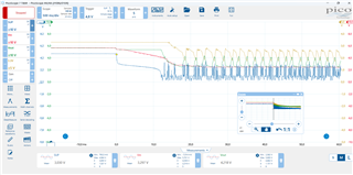

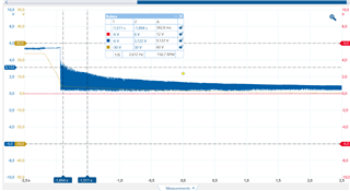

    这种 SUP 电压曲线异常。
    让我们检查一下所连接的最后一个波形。 我不确定 816、0ms = 8160ms 或 816ms。 ΔV 时间为 8160ms、超级电容器 (0.1f) 电压在大约 2ms 内从大约 5.5V 降至 0.5V。根据 I = C*Δ V/t = 0.1 * 5 / 0.002 = 250A、放电电流为 250A!! 我认为在您的应用中无法实现。
    因此、请检查超级电容器此时会如此快速放电的原因。 电路中是否正确连接了超级电容器?
    另一个问题是为 OSEL 和 VCHG 设置。 通常、升压目标(由 OSEL 设置)应略低于 Vin、例如 4.8V。 并且降压充电电压(由 VCHG 设置)应略低于升压目标、例如 4.2V。
    调整 OSEL 和 VCHG 后、请重试。  最好在调试时移除 TPS61094 上的所有负载。
    Lei

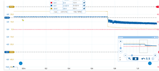

    嗨、Lei、
    我同意超级电容器在 250A 下无法放电。 该电路板在 24V 电压下仅消耗 0.12A 持续电流 (5V 时+–0.6A)。 远低于数据表中规定的额定 2A 升压电流。
    我还发现相互交织的现象是初始压降后的电压恢复。 对我来说、这看起来像一个电阻路径、当电流流动时、电压会下降。 但我不是该领域的专家。
    原理图上的值已更改为:
    VIN = 5.6V
    OSEL =开路=> 5.4V
    Vchrg =开路=> 5.4V
    我现在将 VchRg 更改为 5V、使其略低于升压目标 (5.4V)/
    您好、
    Tim

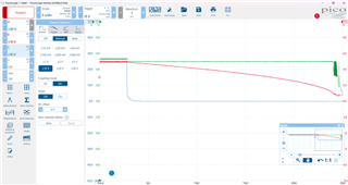

    更新:
    Vchrg 更改为 5V。
    同样的行为:/
    更新 2:
    将输出电流(连接到 Vout)降低至 0.15A:

    再次请再次确认电路中是否正确连接了超级电容器。
    另外两个检查:
    1. 在哪里测量 SUP 电压? 超级电容器附近或 SUP 引脚附近?
    2. 超级电容器和 TPS61094 之间的导线是否很长?
    如果 0.1f 超级电容器连接正确且电压测量良好、我认为超级电容器电压不会有如此大而快速的电压变化、这是不合理的。
    Lei
    嗨、Lei、
    我确认所有超级电容器都正确放置在电路板上。
    1.直接在超级电容器上测量 SUP。 2.它非常靠近 SUP 引脚。

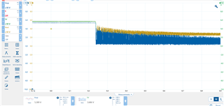

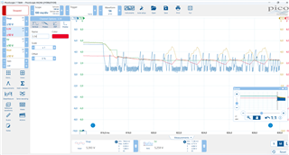

    嗨、Lei、

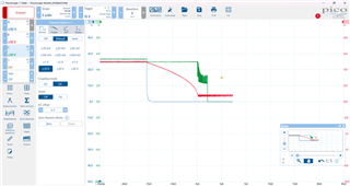

    很抱歉晚回复。 我们还订购了一些其他超级电容器、并获得了一些有趣的结果:
    1) 最初、超级电容器的 1kHz ESR 为 16 Ω、大小为 0.1f (+–0s):
    2) 将超级电容器更改为 3F(0.15 Ω)(+–20s):
    3) 将超级电容器更改为 1.5F(0.3 Ω)(+–10s)
    4) 将超级电容器更改为 0.33F(50 Ω)(+–0s)
    我认为初始超级电容器的 ESR 太大、会导致压降、从而导致升压电路的行为不符合预期。
    选择超级电容器是因为器件中的空间非常有限(最大 5mm)。
    我认为我对此主题没有其他问题。 如果出现其他问题、我会联系您。
    您好、
    Tim
    您好、Tim:
    我认为初始超级电容器的 ESR 太大、导致电压降、从而导致升压电路的行为不符合预期。
    是的、我同意这一点。 由于充电/放电电流受限、理想超级电容器的电压变化率不会那么快! 合理的原因是 ESR 非常大。 当充电/放电电流也很小时、测得的超级电容器电压= Vsupcap +/- i*ESR 会快速变化。
