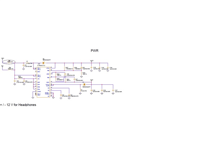

请问此+/- 12V 电路图中、L8/L9 4.7uH 部件是否有任何电流 (Imax) 限制?

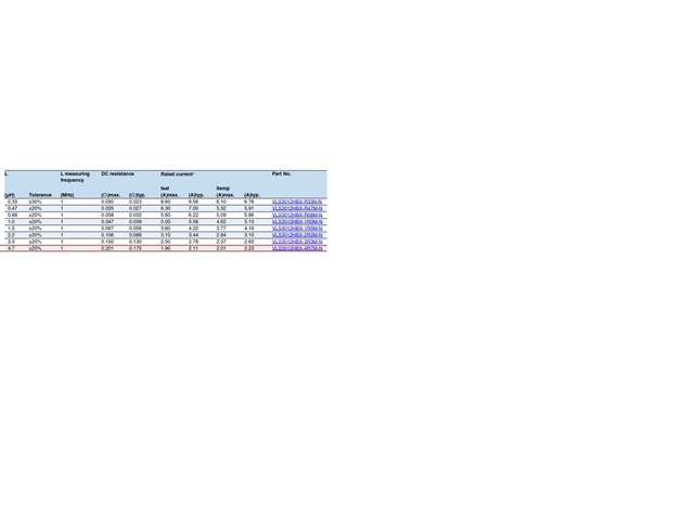

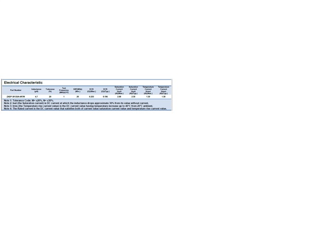

因为我需要将 TDK 4.7uH 替换为 Zenithtek 4.7uH(常用材料)器件、所以谢谢。
当前使用 TDK 4.7uH 规格
替换为以下替代方案。

    这取决于+/–12V 的负载。 两个输出轨的负载电流是多少?
    BR
    Patrick
    嗨、 Patrick
    输出轨与以下电路相同的输入电压(OPA1678IDRGR,规格作为附件);它用于耳机 AFE。
    您好 Gareth、
    我没有看到任何附件。 但是、如果 OPA 的负载很小、则可以使用额定电流较低的电感器。
