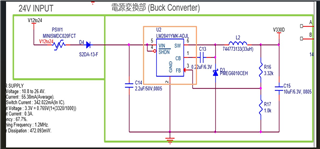

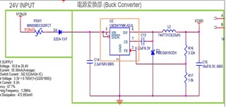

尊敬的 TI 技术团队
我叫 Kevin、来自 Tokyo Electron Korea。
我们使用的电路板使用 LM2841YMK-ADJL 芯片(直流/直流转换器)配置了电路。
配置状态为(附加文件)
通过将聚合物开关 (PSW1) 连接到直流芯片前面来提供保护。
当 PTC 电阻导致温度升高时、电阻会升高。
我正在询问芯片。
如果输入电压为 24V、则输入电流的可运行范围是多少?
1-2.
我想知道可以在 24V 54mA 的输入条件下运行
有可能吗?
如果将输入电流施加到过流(3A,电源)、则电流发生变化
3A à 32mA。 我认为输入侧有一个保护电路可提供保护。
这是正确的吗? 是否存在输入侧过流输入电流电路?
谢谢你
Kevin。
    尊敬的 Kevin:
    输入电流将取决于从输出端获取的负载电流。 可以将其估算为 Iin = Iout*Vout/Vin。 在实践中、由于损耗、该值会更高。 最大输出电流为 300mA。 因此、在这种情况下、最大 Iin 可以约为 90 –100mA (10.8V 至 3.3V)。
