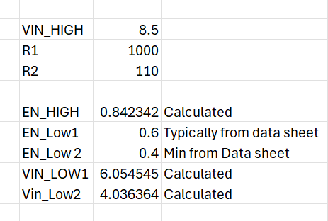

但是、如果温度高于规定的限值、当 EN 和 VIN 不处于相同电势时、EN 引脚上的漏电流是否会特别增加。

    是的、它使用电阻分压器网络 1.0M/221K。  TPS62120 的迟滞也非常宽。 如果我认为在 9.0V 时以 0.8V 典型值导通、则在 6.0V 典型值下发生关断、但最差的是可以达到 4.0V 输入。 如何控制此迟滞?

    Sunil、我与这句话有点困惑。 我认为、这些数字都没有意义、预计电压为 0.8V。
    VIH 典型值 为 0.8V、因此应以大于 2V 或更高的方式调整分压器、从而启用降压转换器。

    这是我的 TPS 计算和数据表。
    确切地说、您无法针对 EN_High ~0.8 进行调优。 如上所建议、请将其调优为~2V 或更高。
    Gautam
    它不能解决我的问题。 如果我施加 2V 电压、则器件将根据 0.8V 阈值提前启动、而高阻抗源不起作用。
