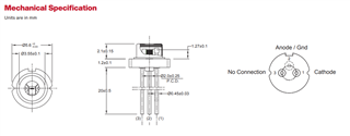

    如果引脚排列是底部视图或顶视图、则激光数据表中并不完全清楚。 您是否尝试过切换激光二极管的引脚 1 和 3? 查看类似器件的其他引脚排列、似乎连接可能不正确。
    谢谢您、
    Walter

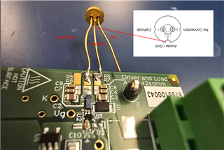

    您好 Walter、
    请参见下图。 我在图像中放置激光二极管的节点名称以获得清晰视图。 我非常确定 二极管连接正确。
    但如果仍然不清楚、我可以尝试切换引脚 1 和引脚 3。
    您好:
    您是否尝试过切换激光二极管针脚 1 和 3?
    Walter
    您好 Walter、
    是的、我尝试切换激光二极管的引脚 1 和引脚 3。 (请参见下图)。
    最初、没有从电源电压发生器在 Vbus 测量的电流 (0A)。
    更改引脚连接(引脚 1 — 引脚 3)后、我可以看到 Vbus 节点处有电流 (49mA 为 12V)。
    但使用  ThorLabs VIS 或 IR 探测器卡仍然未检测到光线。
    我是否应该施加更高的 Vbus 电压? 有什么想法吗?
    您好:
    激光二极管的典型阈值电流为 45mA、因此 49mA 上发出的光可能非常少或没有。
    我会尝试增大电流、并在电源上设置低于最大工作电流的电流限制。
