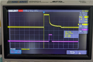

    这是 Vbus 和 PP_EN 线的示波器快照。 黄色为 Vbus、粉色为 PP_EN。 我们可以按照预期看到 Vbus 升至 5V、然后随着 PP_EN 变为高电平 Vbus 崩溃。
    我尝试了您的配置文件没有成功。 当我将负载连接到 EPR USB 连接器时、Vbus 保持在 0V。
