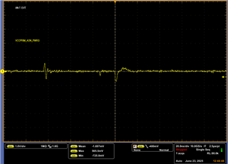

附件图像是 TPS62827 使能引脚的波形。 负电压达到 低于绝对最大额定值的–0.5V。 脉冲持续时间为 nsec 阶。 这是否违反了绝对最大额定值?
它可能只是噪声与其他开关噪声耦合、但客户希望确保这是不是问题。
e2e.ti.com/.../_3B75CF50_.jfif

    从所附的波形可以看出、我不完全清楚低于–0.3V 的持续时间。 您能否提供时间标度较小的示波器图?

    这是放大的图像。 EN 引脚上的负峰值约为 5ns。
    尊敬的 Koyo:
    EN 低于 –0.3V 的持续时间小于 5ns、这不会损坏器件。 但是、不建议这样做。
