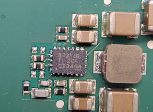

我们面临一个问题、当我们使用 TPS62873Y1QWRXSRQ1 输出 0.8V 时、但我们有 3 个错误的输出、它是 0.85V、其余 47 个输出 0.8V、是可以的。
我们更改了新的 TPS62873Y1QWRXSRQ1、输出更改为 0.8V、也没关系。
您能告诉我芯片为什么出现此问题吗?

    1、客户是否尝试换用坏的 IC、并将其放在好的主板上? 如果没有、您能要求他们这样做吗?
    2.要求一张坏 IC 的顶部标记的照片。 它应该是“873Y1B"</s>“

    是的、丝印是 873Y1B、此批次中有问题?
    您好、Rocky、
    感谢您分享身体标记的照片。 是的、主体标识正确。
    当您将不良 IC 放置到正常的电路板上时、输出电压是否仍为 0.85V?
    我将与我们的团队核实此设备是否存在批处理问题。 同时、我建议联系当地的 TI 销售团队并发送一个“NG"样“样片用于失效分析。

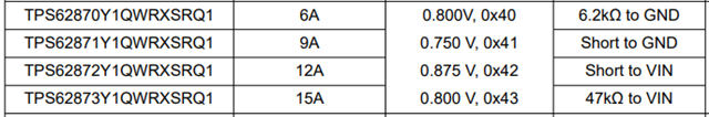

    我们做了你的建议,和坏的板 IC 在另一个板,输出是正常的, 0.8V。
    这是焊接问题? 哪一个焊接不良会影响输出?
    6.2K 电阻器?
    您好、Rocky、
    感谢提供了评估结果。
    该问题很可能是由 IC 焊接((IC 引脚和 PCB 焊盘之间的接触不良)引起的、并且未焊接连接到 VSEL 引脚的 6.2k 电阻、因为该版本的 器件不支持 0.85V 输出。
