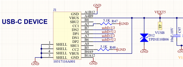

我有一个可以由 USB-C 或直流输入供电的产品。
我使用 TPS2121 在两个上述电源之间进行切换。
5V 时的负载约为 3.5A。
当负载约为 2A 及以上时、从直流电源输入切换到 USB 电源输入会出现压降。
TPS2121 输出端的压降复位了我的电路板。
在 USB 电源上添加更多电容可以解决该问题、但 USB 规范规定浪涌电流应限制为 10 μ F/44 Ω。
我的想法是找到一种方法来限制 USB 电源上的浪涌电流、并且仍然能够使用大电容器(大约需要 100uF)。
我是否可以在 USB 连接器和 TPS2121 输入之间使用 TPS22953、设置如下:
CIN TPS22953 = 10uF
COUT  TPS22953 = 100uF
TPS22953 上升时间设置、用以限制至 100mA 并持续 100ms
我读出的 Cin 必须高于 Cout、这是真的吗? 如果是、如何将此电路用作浪涌电流限制器?
直流输入 9V、47uF + 22uF
9V 至 5.1V、Cout 144uF ->连接至 TPS2121 IN1
USB 输入 C = 10uF ->连接到 TPS2121 IN2
电源多路复用器、Cout 350uF
使用软启动
 在 USB 连接器 VEXT5 和 TPS2121 IN2 之间使用 TPS22953 是否存在任何问题?
再次强调、我们的想法是使用 Cin 10uF 和 Cout 100uF、并仅将 TPS22953 用作浪涌电流限制器、并限制从 USB 到 100mA 的浪涌电流至少持续 100ms?

    是的、您可以使用 TPS22953 进行使能和浪涌电流控制。 使用适当的 CT 引脚进行浪涌电流控制。
    此外、您还可使用 PG 引脚启用任何下游负载。

    关于 Cin < Cload 的问题是什么?
    您好 Jerome、
    TPS22953 具有反向电流阻断功能、CLoad>Cin 正常。
    Amrit

    我应该考虑的另一件事。
    当 TPS2121 从 IN1 切换到 IN2 或从 IN2 切换到 IN1 时、由于 IN1 和 IN2 上存在大输入电容器、我必须确保未选择的输入快速放电、以避免两个 TPS2121 输入之间出现振荡。
    如果我使用具有 QOD 功能的 TPS22954、而不是 TPS22953、那么反向电流保护呢?
    如果在使用 TPS22954 时出现以下问题:
    -当电路 被禁用时,无电压强制 TPS22954 的输出(EN 低电平)
    -大输出电容器(约 100 μ F )和低输入电容器 ( 10 μ F )
    -大 CT 以确保浪涌电流< 100mA

    如果我使用具有 QOD 功能的 TPS22954、而不是 TPS22953、那么反向电流保护如何?
    TPS22954 没有反向电流阻断功能。
    例如、当 VIN 中断且 EN 仍然为高电平时、VOUT 电压将通过体二极管放电至 VIN。
    仅当 EN 为低电平或禁用时、QOD 才会导通。 因此、较高的 CIN 有助于降低该风险。
