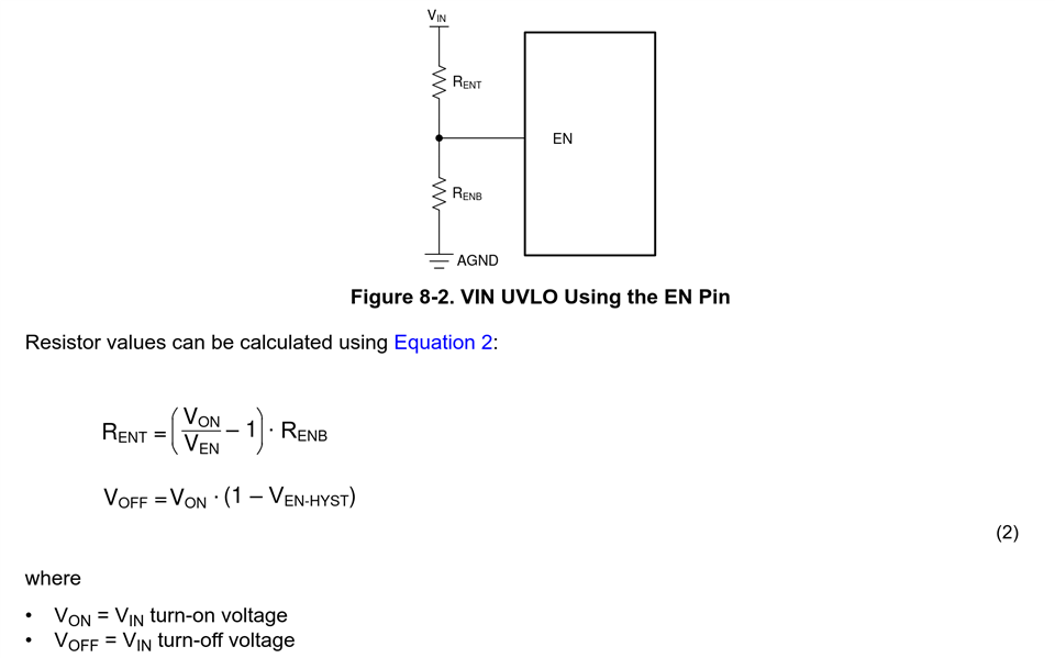

我希望 UVLO 截止电压为 20V、标称电压为 29.6V。 我在阅读数据表后感到困惑。 V_ON 和 V_OFF 似乎不能任意选择、但由于给出了 V_EN-HYST 并且在 0.25-0.5V 的范围内、它具有固定关系?  但如果是这种情况、则根据 eqn 2、器件似乎不匹配、V_off 将使用 V^2 作为其单位。 我有什么遗漏吗? 如果我的设计希望 UVLO 电压为 20V、应该为 V_ON/V_OFF 使用什么值?

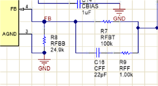

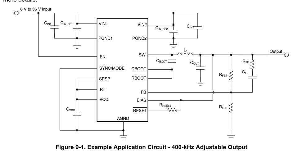

    第二个问题。 R_FF 和 C_FF 的位置是否可以交换? 还是串联在一起就无关紧要呢?

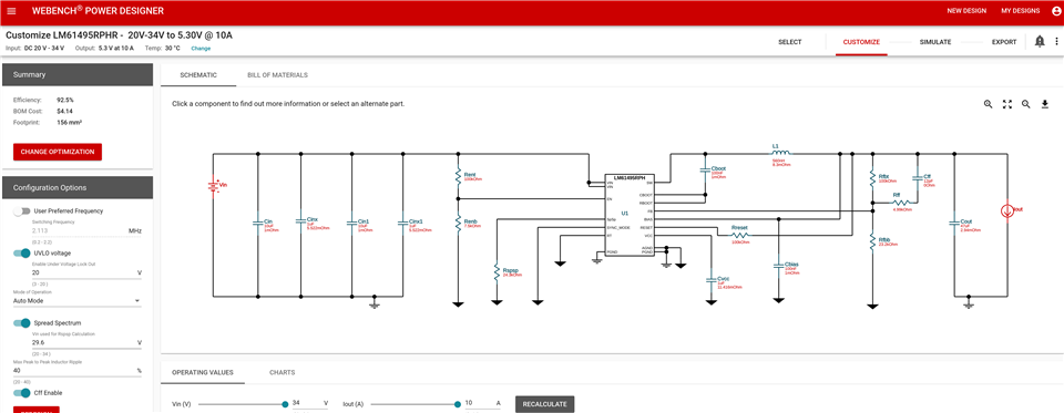

    • Power Designer 将 Cff 直接连接到 Vout
    • 此应用示例将 RFF 连接到 Vout
    嗨、Robin、
    我一直看到 CFF 连接到 FB 节点。 也许可以像 WebBench 电源设计工具那样使用它、但我更希望您按照以下方式使用它、EVM 上的设计方式以及器件测试方式。
    Andrew

    同时、您能看一下我上面发布的第一个问题吗? 我想知道针对 UVLO 计算分压器值的理想方法是什么。 V_on 和 V_off 似乎具有固定关系。 我有点困惑、如果我想在标称电压为 29.6V 的 8 节串联锂离子电池组中实现 20V 的 UVLO 切断、我应该为每个变量输入什么值。
    此外、单位似乎不匹配。 V_ON 和 V_EN-HYST 的单位均为伏特、这将使 V_OFF 的单位为 V^2。 如果您不介意、请查看上面的屏幕截图。

    您好、Ryan、
    请参阅下面的:
    VON =系统开启电压
    Voff 根据用于 Von 的值计算得出。
    其中 Ven = 1.263、Ven-hyst =~0.372V。
    Andrew
    您好、Andrew、
    假设 V_ON = 20V 且 V_EN-HYST = 0.372V。
    根据以下公式:
    V_OFF = V_ON *(1-V_EN-HYST)= 20V *(1-0.372V)= 20V - 7.44V^2(错误的单元)
    您是否确定 V_EN-HYST 具有正确的单位、因为它似乎应该是该公式有意义的无单位参数?
    Robin
    嗨、Robin、
    如果您设置 Von = 20V、器件应在 12.56V 时关闭
    类似器件 LM61460 具有这种使能特性
    对于此器件、它在 20V 时导通、在 14.4V 时关断。
    Andrew
    您好、Andrew、
    您是否介意解释方程中的单位是如何匹配的? 具体来说、是数据表中提供的以下级别。
    [报价 userid=“659134" url="“ url="~“~/support/power-management-group/power-management/f/power-management-forum/1529427/lm61495-uvlo-voltage-divider-resistor-selection/5884704 #5884704“]
    [/报价]
    再次感谢、
    Robin Yuan
    嗨、Robin、
    在公式中、它是无单位的、但在工作台上测量迟滞只能以伏特为单位进行测量。
    Andrew
    您好、Andrew、

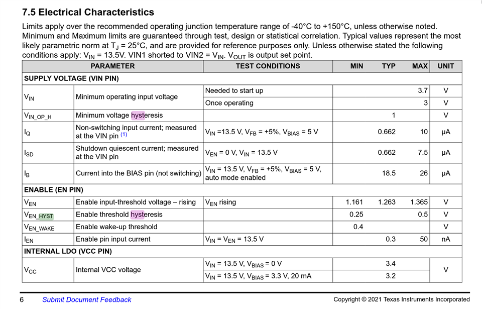

    我知道当您测量迟滞时、其单位将为伏特、但表中的 VEN_HYST 也应该是无单位的、对吗?
    1. 您根据 V_EN_HYST 和 V_EN 是 affine 的假设得出的数字~0.372
      1. 如果 0.372 是无单位的、应替换为 eqn2、则 0.25 和 0.5 也应该是无单位的
    2. 我检查了 LM61460 DS、VEN-HYST 在 “电气特性“部分表示为无单位百分比。
    在公式中、您可以将值视为无单位、但在 EC 表中、我们在自动测试设备上对其进行测量。 我们使用伏特来测量该值。
