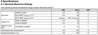

我们 在其中一种 PCBA 设计中使用 LM74700QDBVTQ1、以防止反向电流从 12 节串联锂聚合物电池(连接到阴极引脚)流入电池充电器的输出端(ANODE 引脚)。 下图是相关电路。 我们最近发现了几个单元 、其中 LM74700QDBVTQ1  ANODE 引脚 短接至 GND(DMM 上小于 5 Ω)。 我们无法复制此故障模式。 主要动态事件(例如插入电池)不会导致过冲超过  LM74700QDBVTQ1 的绝对最大值。 您以前见过此故障模式吗? 您预计最可能的原因是什么? 如有任何帮助、我们将不胜感激。 谢谢!

    原理图看起来没有问题。
    很难评论为何在考虑到绝对最大额定值后阳极会短接至 GND。 请尝试复制它。

    对于 阳极对 GND 短路故障模式的可能原因、您是否有任何建议? 例如、浇口负载过大是否会导致这种情况?

    任何类型的绝对最大值违例都可能导致该错误。

    进一步测试表明违反了 GATE 至 ANODE –0.3V 规格和 ANODE 至 GND 65V 规格。
