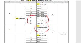

我是 TPS25990 的第三方开发人员。 最近、我们收到客户提供的在线 GUI 生成的测试文件、并尝试对其进行编程。 但是、我们发现其中两种配置无法成功写入、即 GPIO_CONFIG_12 (E1h) 和 GPIO_CONFIG_34 (E2h)。 文件中的设置为 0x11 和 0x01、但当我们读回这些设置时、我们发现没有写入这些设置。 配置这两个寄存器是否有任何限制?

    尊敬的 Dennis:
    需要解锁写保护。 您正在使用 GUI?
    Kunal Goel
    尊敬的 Kunal:
    我已解锁写入保护、并且能够将其他值写入 GPIO_CONFIG_12 (E1h)、例如 0x55。 但 0x11 仍然无法写入。 我的平台是第三方编程器。
    尊敬的 Dennis:
    当您在写入 0x11 后读回时、您看到了什么数据?
    Kunal Goel
    尊敬的  Kunal:
     写入所有配置寄存器后、我会在同一下电上电期间立即读回。 我发现 0x11 未写入、而是保持在默认值 0x00。
    尊敬的 Dennis:
    让我检查一下、然后返回。
    Kunal Goel
    尊敬的 Dennis:
    看到预期结果。
    位 4 和位 0 表示 GPIO 引脚状态。 由于您尚未将引脚配置为 GPIO、因此它将被设置为零。
    Kunal Goel
