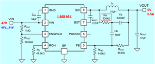

请帮助审查 LM5164 原理图、谢谢!

    输出电流和所需的开关频率是多少? 请填写快速入门计算器并返回给我们。

    Fsw = 150kHz

    请分享填写好的计算器。 请仔细检查 Excel 中是否已填充 Fsw=150kHz。

    基于 Vin =47V 至 71V、Vout=12V、Iout=0.5A、Fsw=150kHz;  共享原理图【第一个】看起来没有问题。
    不过、您能否澄清一下第二个原理图是什么? 我看到电路条件看起来与原始【第一】原理图不同。

    第 3 个原理图是否已更新? 您能强调一下这些变化吗?
    关于我的问题:但是、你能否澄清第二个示意图是什么? 我看到电路条件看起来与原始【第一】原理图不同。
    请您澄清一下。
