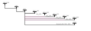

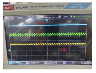

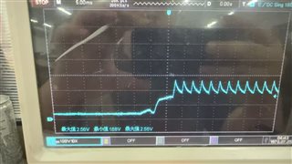

客户最初使用 TPS562211 将 5V 转换为各种电压 (1.0V、1.8V、1.5V)。 现在客户报告说、从 TPS562211 切换到 TPS562212 后、1.5V 输出纹波过大、主要是因为两个引脚 VCC_1V5 和 VDD_DDR 的输出纹波过大、导致 PG 信号变为方波、从而在启用后续 3.3V 电路时引起问题。 切换到 TPS562212 后、1.0V 和 1.8V 电路没有问题。
客户怀疑异常 FB 反馈带宽导致启动阶段出现纹波。 一个 150uf 电容器与 R289 电阻器并联、以增大反馈带宽。 经过多次测试后、暂时没有问题。

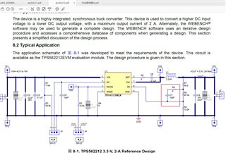

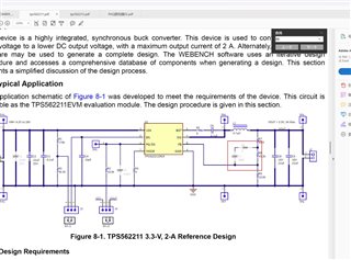

客户想确认应用电路中 TPS562211 和 TPS562212 之间是否存在差异。 唯一的区别是典型应用 FB、2211 为 DNP、2212 为 0 Ω R6、10pF C7。 唯一的差异疑似与反馈带宽有关。
有必要确认 TPS562212 的反馈带宽。 什么是内置反馈带宽以及添加 10pF 后的带宽范围是多少?感谢!!!Ω
    客户端的实际测试是在芯片未完全断电且器件重新启动时进行的。  有时、它无法正常启动、这会模拟实际的应用场景。

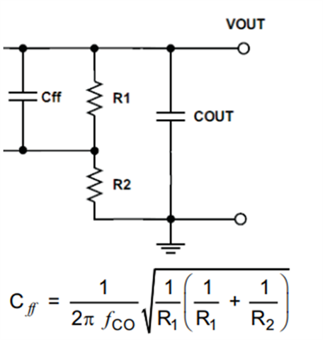

    下面是计算 Cff 的公式
    其中、FCO 是未安装外部前馈电容器时控制环路的单位增益交叉频率、R1 和 R2 是高侧和低侧反馈电阻器。
    我看到、除了开关频率之外、没有看到主要区别。
