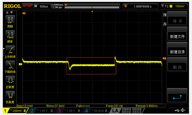

  输入 24V、输出 12V。 从空载切换到 2A 负载将导致输出电压下降约 100mV 并持续数百毫秒、然后才能恢复。 这种现象同样适用于所有三种模式。 三种型号也会出现同样的现象:LMR51635XFDDCR、LMR51635YDDCR 和 LMR51635YFDDCR。

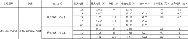

温度效率测试数据表明温度过高
    您好:

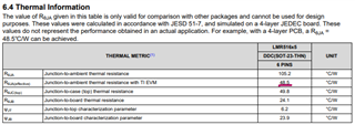

    器件的温升似乎与 EVM 热性能信息非常一致:
    例如、12V -> 5.51V @ 2.5A 条件:1.695W*48.5C/W + 30C ~= 112.207C(接近测量值)。 1.695W 的损耗、89.2%的效率。
    输出电压波形似乎与负载瞬态响应一致、但您在哪里进行探测? 是在负载还是转换器的输出端? 您也可能会看到电阻损耗。
    Richard
    您好、
     C8 处的探测点、如何 消除 大约 100mV 的压降
    所有参数均在测试点进行测试。

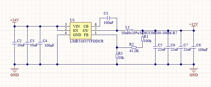

    电容器的输出电压额定值是多少? 我们建议至少将输出电压提高 2 倍、因为电容可能会降额、因此您的电容将低于预期值。 您可以尝试增大输出电容来看看这样是否有用。
    我注意到的另一点是、器件的饱和电流低于最大高侧峰值电流限值、因此在电流限制的情况下、电感器会饱和、电流会呈指数级增加、这可能会增加损坏器件的机会。

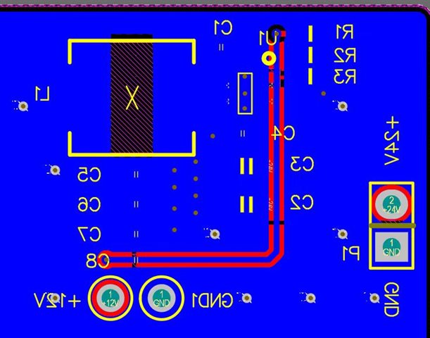

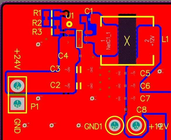

    最后、建议添加过孔拼接以帮助散热。
