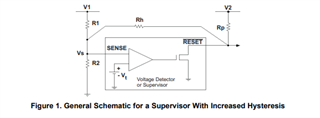

您好、
TI 是否有任何等效 IC 器件支持与 TPS3806I33DBVR 相似的>25V 电源(仅支持 6V)。
如果可用、请将器件型号分享给我们。
Ananthu
    尊敬的 Ananthu:
     TPS38A010122DSKRQ1 是一款具有更高输入电源电压的功能等效器件。
    Anusha
    尊敬的 Anusha:
    感谢您的答复。
    您是否有任何具有可调迟滞并支持与 TPS38A010122DSKRQ1 类似的更高电压范围的 IC?
    Ananthu
    尊敬的 Ananthu:
    我们没有任何具有可调迟滞的器件。 但是、可以通过一些方法来增加迟滞。
    通过添加 RH、您可以增加迟滞。 本应用手册提供了这方面的更多信息。  https://www.ti.com/lit/an/slva360/slva360.pdf?ts = 1696625939115
    Anusha
