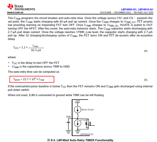

尊敬的专家:
祝你度过美好的一天! 我有疑问需要您的支持:
关于 LM74910-Q1‘s tRETRY 公式、我想知道“22.7"和“和“10^6“是什么意思?
谢谢。
BRS、
Leo
    嗨、Leo、
    22.7x10^6 来自内部设计。
    Shiven Dhir
    尊敬的 Shiven:
    是 内部电阻器吗?
    Leo
    嗨、Leo、
    我把设计人员弄乱了。
    Shiven Dhir
    嗨、Leo、
    此数字来自精确的灌电流和拉电流、计时器引脚在 32 个周期内的充电和放电。 这些数字来自典型仿真。
    Shiven Dhir
