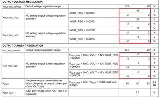

输出 20V/5A、并进行设置 REG0x02_REG0x02_LCD Output_Current_Limit 更改为 5A REG0x04_REGIO Output_Voltage_Limit 到 20V 时、要在多大的输出电压或电流电平下触发 UV /OV/OC 保护事件?
我是否可以使用一个寄存器来调整 IOUT/OV/OC 保护阈值(假设 UV 引脚已禁用)?
或者、UV /OV/OC 阈值是否根据下表中给出的百分比固定?
    您好、
    对于 UV /OV/OC、您是指输出保护吗? 转换器将仅输出不超过指定的电流和电压。 表中的百分比是我认为这些数值的准确性。
    Michael

    因此、如果我将 REG0x02_REG0x02_ADC 设置 Output_Current_Limit 为 5A、将 REG0x04_REG0x04_20V Output_Voltage_Limit、
    我的理解如下:
    1. 如果 SNK 侧尝试消耗超过 5A 的电流(例如,通过在输出端连接 3.8Ω 负载)、转换器状态将更改为 CC 模式。
    2. 我了解该输出过流事件的唯一方法是检查 REG0x21_Status_1 中的 CHARGE_STAT。
    感谢您的答复!
    此致!
    您好、
    这种理解是正确的。
    1. 如果 SNK 侧尝试消耗超过 5A 的电流、转换器将处于 CC 模式。 这将限制输出电流、电压将开始下降。
    2. 您可以通过检查 REG0x21_STATUS_1 中的 CHARGE_STAT 来确定转换器是否处于 CC 模式
    确定转换器是否从 CC 模式变为 CV 模式的一种方法是使用中断引脚。 有关如何使用此功能的信息、请查看数据表中的第 6.7.3.2 节“主机中断 (/INT)“。 您可以将中断设置为在 CHARGE_STAT 改变状态时向主机发送脉冲。
