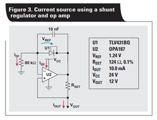

我希望设计一个温度系数尽可能小且所需功耗超低(拉电流范围为 1uA 至 500uA)的恒流源。 目前、我正在使用 LM334、并计划添加一个串联二极管、如 LM334 数据表中的图 15 所示、但我尝试避免该二极管的额外余量要求。  在这篇 TI 文章中的图 3 中的类似配置下将 REF112 与 TLV8811 搭配使用是否是 更好的选择?
我的电流电源电压为 4.5V、电流源应将电容器充电至 3.3V、而不会出现电流错误。

    将图 3 与 REF1112 和不同的运算放大器相结合可以提供很好的解决方案。
    但是、请注意 REF1112 的电流限制(最小值 1.2uA、最大值 5mA)、因为它与 TLV431 的电流限制(最小值 100uA、最大 15mA) 大)大不相同。
    此外、考虑本文中的实现方案也可能很有用、如下所示:
    https://www.ti.com/lit/an/snoaa46/snoaa46.pdf
    为了获得更好的性能、也可以考虑将 LM4041-N ADJ 与更高性能的 LM4051-N ADJ 交换。
    我希望这对您有所帮助!

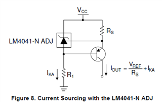

    您好、Andrew、
    感谢您的反馈。 我使用的是受管制的射频能量收集装置、因此电源可用性极其有限。 这就是我考虑使用 REF1112 的原因、它可以在为电容器 C1 充电时实现更高效的电流利用率、如上所示。
    LM4051-N-ADJ 在 25°C 处消耗 39µA、这对于我的应用来说相对较高。 至于 LM334、其 0.9V 工作电压如果不是其温度系数、则是可以接受的。 但是、为了解决该问题、添加一个二极管会引入额外的电压余量要求、因此会使情况变得复杂。
    对于 Ika 最低的 LM4051、什么是最佳选择?
    Mahmoud
    尊敬的 Mahmoud:
    感谢您的更新!
    就温度系数而言、LM4051-N、REF1112 或新的 TLA431 将是基于并联基准电流源的理想选择。
    REF1112 是目前具有最低 Ika_MIN 的并联基准、并且具有与 LM4051-N 相当的温度系数 在这三款器件中、TLA431 的温度系数最低。
    最后一种 想法是使用温漂低得多的串联电压基准、如下所示:
    在这种情况下、REF3425IDBVR 是推荐的器件型号。
    我希望这对您有所帮助!
    Andrew Li
