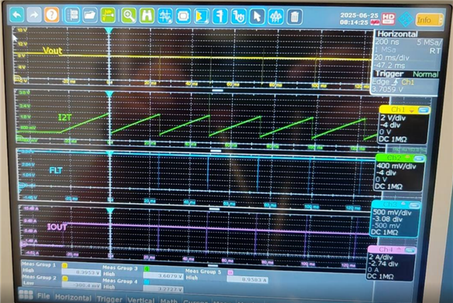

器件型号:TPS1214-Q1
尊敬的团队:
我们目前正在测试 TPS1214-Q1 的 OCP 功能、并发现在 VI2T_OC 达到 2V 后、
CTMR 在 32 个周期内不开始充电/放电。 波形如下图。 请帮助确认、谢谢。
e2e.ti.com/.../TPS4812_5F00_TPS1212_2D00_Q1_5F00_Design_5F00_Calculator_5F00_RevD-_2D00_–10A.xlsm
    您好:
    您能分享一个原理图吗?
    您是否还能阐明第一个示波器图像和第二个示波器图像之间的事件差异?
    发生这种情况时、您是处于 ACTIVE 模式还是 Load Wakeup?
    谢谢您、
    Sarah
