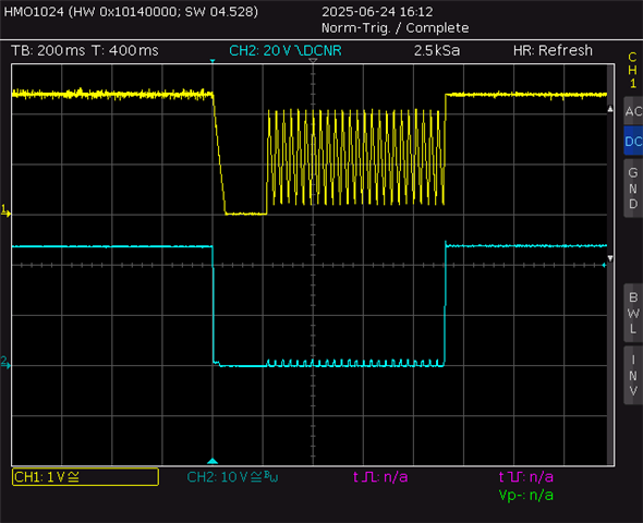

我们 使用元件 TPS23730RMTR 重新设计了 PoE-Supplay (V2)。
在修订版 V1 中、我们具有元件的以下过载行为、就像数据表中提到的那样:
CH1(黄色):端子 33 处的电压 U (SST)
CH2(蓝色):输出电压 24V、变压器次级侧
在 V2 版本中、我们得到以下行为、在启动前没有“暂停“:
你有什么建议对这个 bahavior 吗?

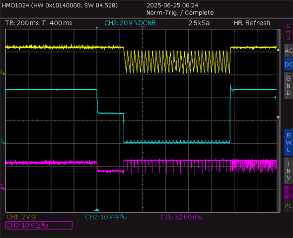

    在修订版本 V2 发送信号 VCC 至 RTN 时测量:
    CH2(蓝色):输出电压 24V、变压器次级侧、TP6 至 GND
    CH3(紫色):电压 U (CH3-POE VCC - GND_POE)

    您好、Stefan:
    感谢您的原理图。 建议参阅 PMP23365
    TPS23730 内部热插拔仅适用于 6 类、51W。 对于 72W 负载、它可能会触发 TPS23730 VSS EVM-RTN 过流保护。 也可以将外部热插拔用作 PMP23365
    2.次级侧使用的二极管可能效率较低,使引脚 10+%高于 72W。 此外、100V 二极管没有缓冲器、这可能会导致这些二极管出现过压。
    3.对于 72W 负载、R13 电流检测电阻可减少至 25m Ω 至 40m Ω。 由于占空比大于 50%、因此可能需要 R14 斜率补偿电阻

    您好、 Stefan:
    感谢您的答复。
    引脚 33 是 SST 引脚。 由于 VDD RTN-RTN 压降并触发了软停止、可能导致此故障。 当 RTN-RTN 电压增加时、RTN-RTN 电压可能下降(当 VSS 之间的内部热插拔具有高电流时,因此在饱和区) VDD VSS。
    当输出电压下降时、VCC 电压可能会下降。 一旦 VCC 降至 UVLO (VCUVLO_F) 以下、TPS23730 的 PWM 控制器就可能停止。
