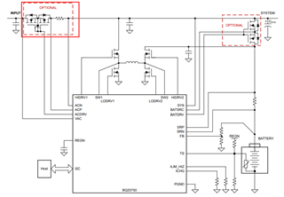

我们考虑使用 BQ25650 进行电池充电、现在、我们有以下要求:
1、 本设计连接适配器和电池, 适配器是系统和电池充电的电源;
2.在电池 充电完成时,我们需要关闭输入 MOSFET(以下高亮部分);然后,系统的电池电源;
3、当电池 电量降至指定值时,输入 MOSFET 开启, 适配器将自动为系统和电池充电供电;
因此、我们需要知道:
1.如何设置寄存器,我们可以控制输入 MOSFET 的关闭/开启;
2、如何设置 电池指定的值,使输入 MOSFET 自动开启;
    您好、Zhang、
    要关断输入 MOSFET、您可以设置 EN_HIZ=1 位。
    2. ACUV 和 ACOV 引脚控制 MOSFET 的导通和关断。 我们提供了可能有帮助的常见问题解答。 这里还有 电源路径切换的常见问题解答
    顺便说一下、我对您的应用有几个问题:
    • VAC 和 VBAT 电压是多少?
    • 充电电流和系统负载电流是多少?
    • 系统是否需要自动反向模式?
    如果您有任何其他问题、请告诉我。

    1. 要关闭输入 MOSFET、您可以设置 EN_HIZ=1 位。
    我们设置了  EN_HIZ=1 位、但没有改进;
    [引用 userid=“454523" url="“ url="~“~/support/power-management-group/power-management/f/power-management-forum/1531730/bq25750-the-technology-support-for-bq25750/5890307 #5890307“]
    顺便说一下、我对您的应用有几个问题:
    • VAC 和 VBAT 电压是多少?
    • 充电电流和系统负载电流是多少?
    • 系统是否需要自动反向模式?
    [/报价]
    VAC 为 42V、我们更新为 65V、但输入 MOSFET 也处于导通状态、我们使用电 阻负载来 模拟电池;
    充电电流为 2*10A、系统负载电流为 0.5A;
    我们不能使用 自动反向模式;
    请参考下面的原理图,我们需要使用电池电源来解决系统问题,谢谢。

    您好、Zhang、
    感谢您的研究。 我认为将 BQ25756 用于此应用将是更合适的选择。 您可以将 BQ25756 与外部充电控制器配对使用、通过电池或输入电压为系统负载供电。
    您可以检查此处的 ACFET 是否损坏? 向充电器输出提供电压源是否允许 EN_HIZ 关断 ACFET?
    我们使用  电阻负载来模拟电池
    在对电池进行仿真时、我建议使用恒压负载、并将 1000µF 电容器与负载并联。 这将有助于更好地仿真电池。
    如果您对此有任何疑问、敬请告知。
    我将在本周晚些时候回顾您的原理图。
    Ethan Galloway
    您好、Zhang、
    感谢您对此有耐心。 以下是我的原理图建议:
    • 将 BTST 电容器更改为 100nF
    • 对于开关 FET、我建议现在仅使用每个栅极驱动信号一个 FET 进行测试。
    • 我建议在输入电流检测电阻器 (R19) 的 ACP 侧放置一组额外的电容器。 这将有助于平衡该电阻器上的电容。 我们提供了有关此方面的常见问题解答、以了解更多信息。 另外、请注意、输入和输出的最小电容为 80µF。
    • R32 短路(SYS 引脚上的电阻器)
    • 您是否还可以尝试使用 2 个 ACFET 和 2 个 BATFET 进行测试以启动电路板?
    • 此外、电感器的 DCR 是多少?
    我有几个调试问题:
    • 此外、您是否可以测量 ACOV 和 ACUV 引脚上的电压?
      • 我们设置了  EN_HIZ=1 位、但没有改进;
      您能在这里更详细地介绍 ACFET 的行为吗? ACDRV 电压是开始下降还是根本没有发生?
    • 当没有 VAC 电压且存在有效 VAC 电压时、您是否可以测量 ACDRV 电压? 能否使用 VBAT 上的电池或直流电源进行这两项测试?
    Ethan Galloway
