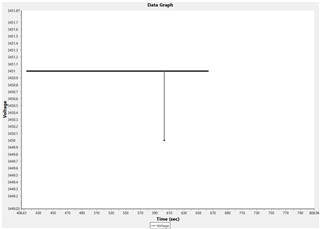

    其他注意:在 EV2400 上运行电池以检查通过 I2C 进行的任何数据连接是否可以执行此操作。 确保足够多,你可以看到从 BQ 工具的图形的附加日志和屏幕截图输出电压暂时下降... 希望您能尽快得到解答?
     e2e.ti.com/.../REB01-Data-Log.log

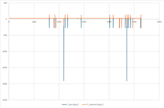

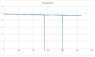

    你的包有根本的问题。 例如、您的日志文件还显示温度下降了两倍到不可信的值:
    并且测量仪表可以预测不可能的温度:
    您有多少包显示此问题?
    你好多米尼克,跟进此.  所有包都会出现这种情况、客户端很少经过验证。  这些图表来自 6_16_2.log 文件吗?  如前所述、我们没有看到在 I2C 未连接到器件的情况下电池包运行时出现任何问题。  除了我们在我的 REB01 数据日志文件中看到的有趣的骤降(几毫伏骤降),它还可以与 EV2400 无缝地工作。  原因可能是什么、您需要哪些其他信息来帮助解决此问题?
    有多少包显示此问题? 此部件使用的容量非常大、这不是报告的问题。 因此、您的设计特别存在问题、或者您的设计中的电量监测计已损坏。
