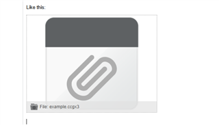

    嗨、sardonic、
    您是否可以尝试将文件从文件资源管理器直接拖放到答复框中? 您应该能够在此处轻松共享这些文件。
    如下所示:
    e2e.ti.com/.../example.ccgx3
    它最初显示在不同的图标中、但在发送消息时会自行解析。
    谢谢。此致、
    Chris
    是的、这就是我的尝试。 文本框灰显并显示“uploading “filename",“,但、但当灰色消失时、没有图标。 这似乎是正常的 zip 文件,所以我已经在这里附加了. 抱歉、如果您需要其他存档格式、请告诉我。
    e2e.ti.com/.../altmodegpiologs.zip
