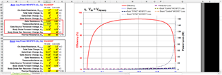

 模块名称 PMP41155 电源模块(LM51770DCPR 应用电路)是否有任何热估算计算器?
我需要评估产品设计气流或散热器的热性能。

    我不知道此特定参考设计的任何热估算计算器。 如果您要查看 LM51770 快速入门计算器、可以在名为效率/功率损耗分析仪: LM51770-Quickstart-Calc 计算工具|德州仪器 TI.com 的最低部分中估算功率耗散

    您是否有任何 GaN 功率损耗计算或文档可供参考?
    您好、Wendler、
    我不知道 GaN 的计算与 MOSFET 的计算不同之处。 请使用快速入门计算器、只需输入 GaN 信息即可。
    Brigitte
    您好、Brigitte
    但 GaN 规格中没有一些信息。根据 LMG3100R017 数据表、我在红色矩形区域找不到数据。
    我不知道如何在这里输入信息。
    您好、Wendler、
    LMG3100 不是 GaN FET、它是具有驱动器的 GaN FET。  请让我将 LMG3100 上的功率耗散请求转发给合适的人员。
    Brigitte
    嗨、Brigitte
    好的、我期待收到回复。
    您好、Wendler:
    GaN FET 没有反向恢复二极管、我们共有 Vth、gfs、Rg 等内部规格。 我们确实有 simpleis/PLECS 模型和损耗仿真数据、我们可以根据您的需要提供这些数据。
    Pratik A.

    您好、Wendler:
    请通过您的 FAE/TSR 联系该账户、因为它只能与与我们签订了 NDA 的客户共享。
