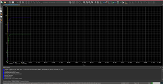

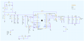

您好、
我正在使用 LM5149 同步降压控制器仿真电源设计。 我已将设置配置为 5V 输出、并通过 TI 电源的 Excel 计算器验证了所有组件值、但仿真结果卡在 12V 输出电压下。 我的仿真设置有什么问题? 下面随附了我的设计规格和 μ simülation 文件。
Vin = 12V 至 48V
VOUT = 5V
Fsw = 450kHz
IOUT = 8A

    您好、Esab、
    请参阅连接到 VDDA 的上拉电阻器并参考数据表指南。  请更改为指定值。
    希望这有所帮助。
