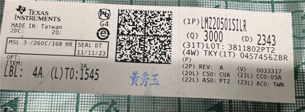

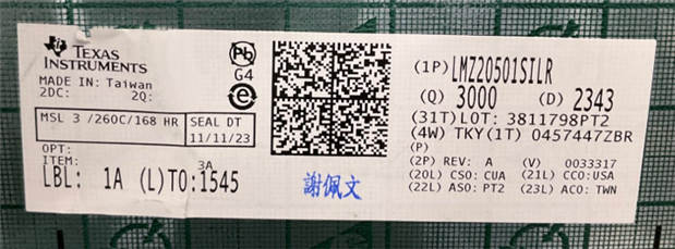

客户收到器件#LMZ20501SILR 并告知顶部标识与数据表不匹配。
此外、我无法通过 TI 的器件标识查找工具验证物理器件上的顶部标记、并且我们的库存与客户收到的库存相同。
您能帮助检查正确的器件标识并提供建议吗? 谢谢。
Mouser PO: 029-6509
实际标记              :  0 501 7543 EB
数据表上的标识    :  1. 501 7543 EB

    标记  0 501 7543 EB 也对应于 LMZ20501SILR。 您能给我卷带标签上的批次追踪代码吗? 我可以在内部检查该代码。
    Varun
    您好 Varun、
    请参阅批次代码和图片。 如果有器件标识的任何 PCN 发生变化、请告知我。 谢谢。
    3811798PT2.
    3811802PT2.
    Dan Lee
    尊敬的 Dan:
    我在内部检查了批次编号、并确认这是 正确的 LMZ20501 材料。
    两者可兼得  0 501 7543 EB 和  1. 501 7543 EB 标记对此零件有效。
