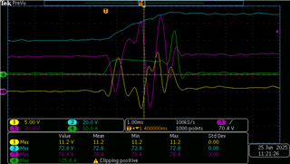

在升压转换器启动期间捕获了以下示波器迹线、该转换器设置为提供 76V 的 Vout。
而 CH1:低侧 FET 的栅极
        Ch2:Vout
        CH3:SW
        CH4:输入电流(来自电源,电流限制设置为 15A)
    尊敬的 Cynthia:
    建议使用 SMD MOSFET 而不是 TO-220、尤其是在 500kHz 下运行。 应使用 150V MOSFET、甚至 120V MOSFET、以更大限度地降低 Qrr。
    请分享原理图和布局。
    您捕获的波形无用。 请提高采样率。
    Feng
