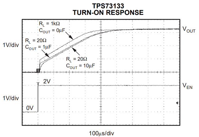

您好的团队、
上述器件、我使用它生成 1.25V 电源并使用 1.8V 作为输入。
由于它是一款 LDO、我无法进行仿真、在数据表中也没有关于上升时间的详细信息、
请提供上述配置的上升时间。
谢谢。此致、
Maharajan P
    尊敬的 Maharajan:
    电气特性表中的启动时间应适用于 1.25Vout(因为启动时间不是很大程度上取决于输出电压):
    启动波形应如此图所示(尽管技术上是在 TPS73133 上测量的、但也应适用于 TPS731125-TPS731 EP):
    如需进一步深入了解影响启动时间的因素、请参阅:
    揭秘 LDO 开通(启动)时间
