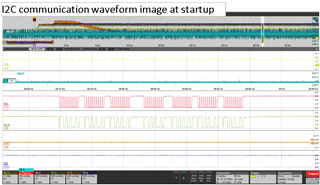

  • 当电池电压 (VBAT) 降至低于 BATUVLO(约为 3.0V)时、仍可以使用模拟发现等分析器观察物理 I2C 波形、但 I2C 解码失败或变得不稳定。
  • 此外、当 VBAT 约为 2.9V 且 IN 引脚上施加 5V 电压时、I2C SDA 线路有时会在高电平或低电平下锁存、并且不会响应。
请提供以下建议:
  • 低于 BATUVLO 时 I2C 通信变得不稳定的原因是、
  • 当 VBAT 为低电平时、施加 5V 电压时、SDA 可能变为锁存为高电平或低电平的机制是什么?
如果您能深入了解这种情况下器件的内部行为、我们将不胜感激。
非常感谢。
    作为附加信息、
    即使电池电压 (VBAT) 降至低于 BATUVLO(约为 3.0V)、如果为充电 IC 施加 5V 电压、仍可以使用模拟发现等分析仪观察到 I2C 物理波形。
    但是、在这些情况下、I2C 解码失败或变得不稳定。
    此外、当 VBAT 约为 2.9V 且 IN 引脚上施加 5V 电压时、I2C SDA 线路有时会在高电平或低电平处锁存并停止响应。
    当电池电压增加约 200mV 时、释放该锁存器。
    作为额外的信息、I2C SDA 和 SCL 线路上拉不是电池电压、而是上拉至用于与充电 IC 通信的微控制器电源电压。

    当电池电压 (VBAT) 降至低于 BATUVLO(约为 3.0V)时、仍可以使用模拟发现等分析器观察到物理 I2C 波形、但 I2C 解码失败或变得不稳定。
    从您提供的波形中可以看出、仍然存在 I2C 通信。 需要澄清的是、您的微控制器是否仍然能够从电池充电器的寄存器值中读取? 是仅问题分析器的 I2C 解码、还是 MCU 也无法通信?

    关于第一点:

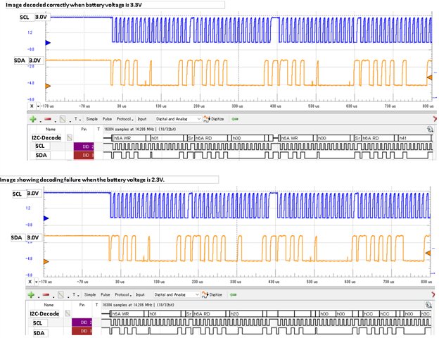

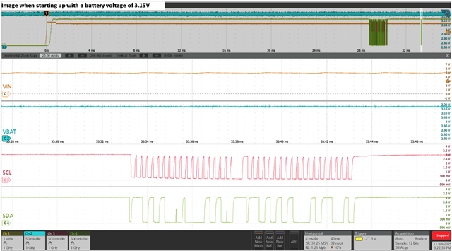

    当使用 I2C 设置为 100kbps 且禁用模拟滤波器的 ST 微控制器时、会发生 I2C 错误、并且当 VBAT 处于 2.3V 至 2.9V 范围内并且在 IN 引脚上施加 5V 电压时、MCU 无法读取寄存器值。 但是、如果 VBAT 从高于 3V 降至大约 2.3V、则可以进行通信。
    此外、由于没有 CRC、即使 MCU 可以读取数据、在模拟发现显示解码不稳定时、我认为数据不可靠。
    此外、当我将 I2C 设置为 400kbps 并启用模拟滤波器时、不再出现 I2C 错误和读数稳定的情况;但即使在这种情况下、模拟发现仍然显示不稳定的解码。

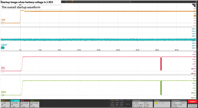

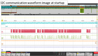

    根据您的要求、当以低电池电压(约 2.9V)启动时、SDA 线路似乎会锁存。
    我将提供显示以下内容的波形捕获:
    • 锁存点的特写
    • 施加 5V 电压时的特写
    • 总启动波形
    重新检查后、我发现实际问题不是 SDA 线锁存为高电平或低电平、而是充电器 IC 不会返回 ACK。
    之前、我捕获了一个 SDA 线保持低电平的波形、这促使我将这种现象描述为锁存器。
    如果 3.0V 的上拉电阻导致线路长时间保持低电平、理论上可能会发生锁存情况、但在我最近的测试中、主要问题似乎是充电器 IC 没有确认。

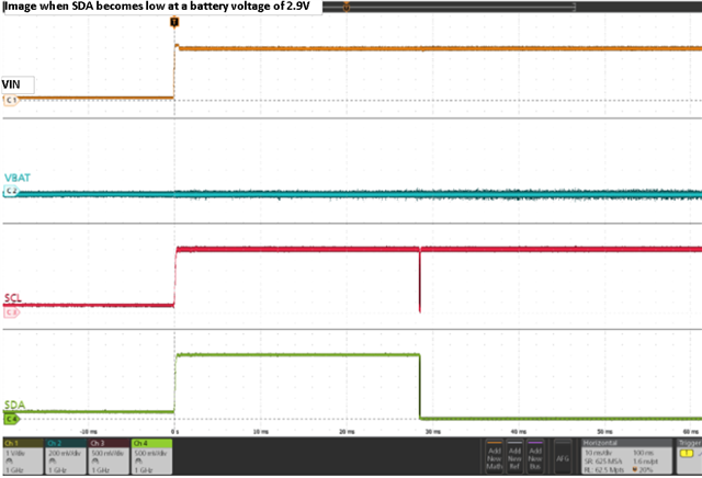

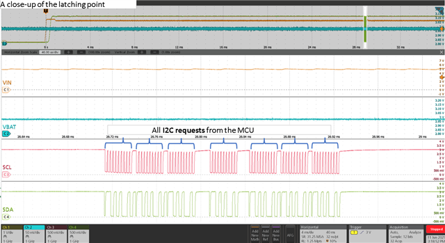

    SDA 进入 LATCH 状态(不返回 ACK)时的电池电压会因器件而异。 在其他 IC 中、电压可能会降至 2.9V 或升至 2.95V。
    下图显示了电池电压为 2.9V 且 SDA 锁存为低电平时的图像。 这张图像是过去拍摄的、是唯一可用的图像。

    在这种情况下、很难说模拟发现板解码困难表明 BQ 的通信不稳定、因为它似乎与 MCU 进行了通信。 AD 板的 I2C 监听器是否有逻辑电平设置?
    下图显示了电池电压为 2.9V 且 SDA 锁存为低电平时的图像。 此图像是过去拍摄的、是唯一可用的图像。
    [/quote]
    是否有此捕获的放大版本可用于观察各个时钟周期? 此外、SDA 锁存器的持续时间是否有多长时间?
    重新检查后、我发现实际问题不是 SDA 线被锁存为高电平或低电平、而是充电器 IC 不返回 ACK。
    我同意、捕获中似乎没有 ACK。 您现在可以共享 SYS 电压和/CD 电压吗? 器件依赖于 SYS 电压以便能够通过 I2C 进行通信。

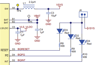

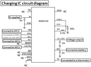

    在 BatUV 情况下、我知道任何寄存器修改都不能保留、因此每次设置都会恢复为默认值。 因此、我将避免提供寄存器数据。 我随附了一张原理图图像。

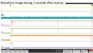

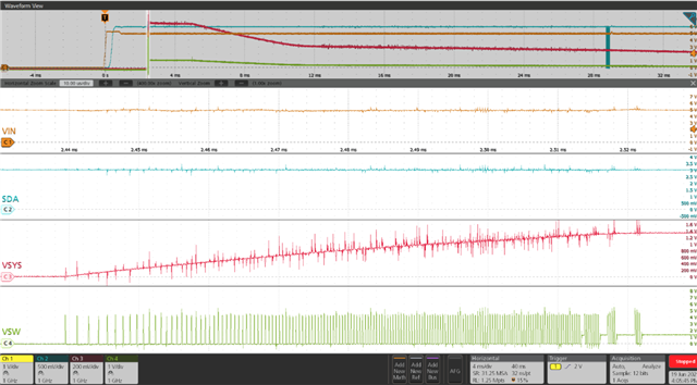

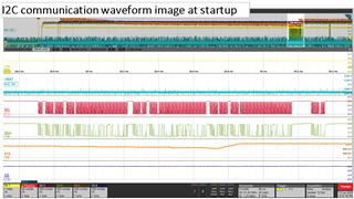

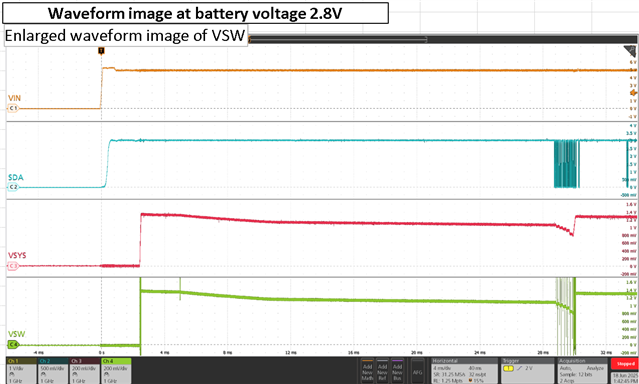

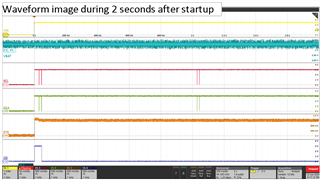

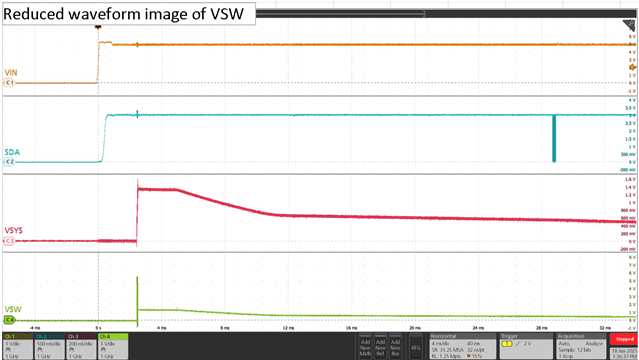

    AD(模拟发现)硬件和波形软件似乎没有用户可配置的逻辑电平(阈值)设置。 该器件基本上专为 3.3V 逻辑信号而设计。 但是、如随附的波形所示、SYS 电压在大约 1 秒后恢复到 1.2V、我相信 I2C 通信已恢复到正常状态。 因此、当电池电压低于 3.0V 时、我认为 I2C 不会变得不稳定。 也就是说、我注意到模拟发现中解码电压约为 3.0V 的差异、因此仍然存在一些问题。
    关于第三点:

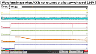

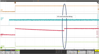

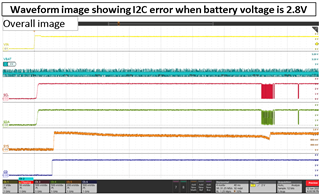

    我无法捕获显示 SDA 线路锁存为低电平的波形、因此没有有关锁存持续时间的特写或信息。 但是、在 ACK 未返回、或 I2C 在启动时无法工作且电池电压介于 2.3V 和 2.9V 之间的情况下、我能够捕获包括 SYS 和 CD 电压在内的波形、因此我将这些波形连接起来。
    在 ACK 未返回的情况下、SYS 电压在 I2C 通信之前从 1.2V 降至约 400mV、我相信这是 I2C 无法正常工作的原因。
    如果 I2C 在电池电压介于 2.3V 和 2.9V 之间的启动时不工作、则 SYS 电压不会像无 ACK 情况那样下降、但会在初始 I2C 通信结束时逐渐降低并恢复到 1.2V。 之后保持了 1.2V、我将其解释为系统返回到 I2C 可以正常运行的状态。

    我认为观察到的行为是 VSYS 上的低电压所致。 SYS 电源轨用于为 BQ25122 的 I2C 引擎内的某些电平转换器供电。 因此、当 VSYS 处于所配置的 VSYS 调节电压的特定电压范围内时、I2C 取决于处于高电平的 SYS 正常信号。
    当 VIN 置为有效时、VSYS 变为低电平有点奇怪。 我尚未能够重新创建该行为、但我将尝试匹配您提供的波形。 您能否共享一个类似 VSYS 在 VIN 置为有效后变为低电平的波形、但也请在波形中包含 VPMID 和 SW? 我想确认这些节点也按预期运行。
    Juan Ospina.

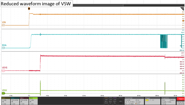

    关于您请求的 PMID 引脚、它当前在我们的电路板设计中设置为 NC(未连接)、因此遗憾的是、无法使用示波器测量其波形。 因此、只能测量 SW 引脚。 如果我附加仅添加 SW 引脚的波形图像、是否可以接受?
    此外、在我们的电路中、除了 PMID 之外、还有其他几个未连接 (NC) 的引脚:PG、PMID、RESET、MR、IPRETERM、 ISET 和 ILIM。 如果这些未连接的引脚中的任何一个与观察到的 SYS 电压下降相关、我们将非常感激您提供的建议。

    Hiroto:
    软件应提供一些背景信息。 理想情况下、PMID 电压用于确定电源路径中的哪个点存在电源故障。 SW 也可以提供一些有用的上下文、但如果可以获得 PMID 波形、它仍然可以提供有用的上下文。
    您能否确认在这种情况下、仍有一个电容器连接到该引脚?
    我一直在尝试重现您观察到的行为、但没有成功。 我已经注意到以下情况:
    -当 VIN 被置为有效时,SYS 启动并保持在默认配置的调节电压,而不考虑电池电压。
    - I2C 通信仍然可用。
    此外、在我们的电路中、除了 PMID 之外、还有其他几个引脚保持未连接 (NC):PG、PMID、RESET、MR、IPRETERM、 ISET 和 ILIM。 如果这些未连接的引脚中的任何一个与观察到的 SYS 电压下降相关、请您提供建议。[/报价]
    这些不应该是问题、我认为它唯一可能影响的是将 ILIM 设置为 50mA 的默认寄存器值。 SYS 上是否存在负载、以及预计从该负载拉出多大电流?

    正如您所指出的、PMID 引脚在我们的电路板上未布置出来、因此无法测量其波形。 因此、我随附了一个仅添加 SW 引脚的波形图像。

    -如果您为 VIN 施加了更高的电压/电流电源,您是否能够重新创建 2.8V, 2.95V VBAT 的行为?

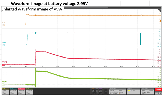

    -您能否在 VSW 上的初始脉冲周围以更放大的时间分辨率提供此波形? 此时、我可以使用它来确定 PMID 上的电压。
    Juan Ospina.
    尊敬的 Juan:
    感谢您的答复。
    我想就您的问题提供一些其他信息:
    • 这种现象发生在我们构建的所有 5 个电路板上(100%出现率)。
    • 如果满足该现象的电压条件、则每次尝试时都会发生第一次。
    • 使用充电 IC 的 IN 引脚的较高电压/电流电源执行测量需要一些时间、但我会在结果可用时立即分享这些结果。
    • 我根据请求附上了 VSW 上初始脉冲周围放大的波形图像。
    感谢您的确认和支持。

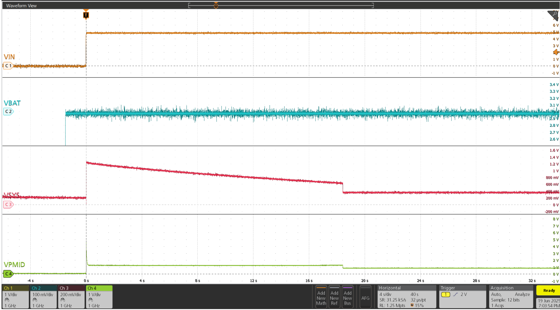

    我当前使用 BQ25122EVM 来检查是否可以在您的评估板上重现我们遇到的这种现象。
    在此过程中、我遇到了几个问题、非常感谢您的反馈。
    关于启动时的 SYS 行为:
    当我向 IN 引脚施加 5V 电压时、VPMID 上升到 5V、然后立即降至 1.2V。
    基于此、我相信 SYS 在启动后立即由电池电压供电。 这种理解是否正确?
    关于 I2C 通信后的行为:
    通过 I2C 通信读取寄存器值后、VPMID 恢复到 5V、SYS 电压也恢复到 1.2V。
    由于 I2C 通信、我是否可以将其解读为电源切换到 IN (5V)?
    关于启动时的 SYS 压降:
    如果我离开电路板时没有执行 I2C 通信、SYS 电压会逐渐降低、并在大约 13 秒后降至 0V。
    当电池电压为 BATUV(欠压)而导致 SYS 逐渐降低时、这种预期行为是否会出现?
    关于我的假设:
    根据上述情况、我认为、即使在启动时 SYS 电压约为 1.2V 时执行虚拟 I2C 通信、也可能会将电源切换到 IN (5V)、从而实现稳定的 I2C 通信。
    我尚未测试此方法、但我计划修改固件并尝试使用。
    如果这种做法有效、还有助于避免当电池电压为 2.95V 时 SDA 不返回 ACK 的问题。
    希望您对上述要点作出反馈和确认。
    Hiroto

    VIN 置为有效后 PMID 变为低电平确实意外。 要解决您的一些问题:
    SYS 由 VPMID 供电。 在这种情况下、我认为 VPMID 应该由 VIN 供电。 您能否捕获此波形并包含/VIN 引脚、以确保器件将 PG 寄存为有效源?
    我可以将这解释为电源会由于 I2C 通信而切换到 IN (5V) 吗?
    我认为不一定是这样。 I2C 通信不一定会导致切换到 VIN。 首次 I2C 通信时会发生的一件事是从“就绪“模式切换到“主机模式“。 这两种模式之间的主要区别在于 ISET/ ILIM/IPRETERM 依赖外部电阻器与寄存器值。 这些电阻器是在您的 EVM 测试中填充的默认 EVM 电阻器、还是已被更改?
    当电池电压处于 BATUV(欠压)、导致 SYS 逐渐下降时、是否出现这种预期行为?
    如果存在 VIN 为电路板供电、并且不受 VINDPM 或其他安全功能的限制、则不一定会这样。

    当前、/NC 引脚为 PG(未连接)。 您能否告知此测量应连接到什么?
    BQ25122EVM 上应提供此引脚。 J6 跳线上的引脚可用、因此可通过上拉电阻器 R9 从外部偏置:

    我想我已经确定了问题的原因。 我现在意识到 ILIM、ISET 和 IPRETERM 设置为“无连接“、而不是对地短路。
    在 ILIM 引脚短接至 GND 的情况下也是如此:
    在 ILIM 引脚开路的情况下、我认为输入电流太受限制、无法为 PMID 和 SYS 电源轨充分供电。 当 VBAT 低于 BUVLO 时、这将导致 SYS 处于低电平。 一旦发生 I2C 事务、ILIM 就会更新为默认寄存器设置(默认为 50mA)、这足以让器件在没有 BAT 电源的情况下正确启动上电。
    对于您的电路板设计、您是否可以尝试将 ILIM、ISET、IPRETERM 短接至 GND 以获得更确定的行为? 我还建议填充一个 PMID 电容器、提高器件稳定性。
