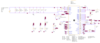

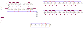

我们在三相配置中使用此部分、但在两相配置中对其进行建模。 在稳定状态下运行时、当我们将电压设置为 800mV 时、电压约为 792mV。
这是否超出了电路的预期? 这是我们的设计。

    尊敬的 Danilo:
    这是否超出了电路范围? 这是我们的设计。
    输出电压不应从 0.8V 降至 0.792V。 原理图没有清楚地显示这种情况可能发生的原因。 请发送给我 PSPICE 模型、我可以检查它并确认发生了什么。

    这是文件。 如果您需要任何其他信息、请告诉我。
    e2e.ti.com/.../TPS546D24A_5F00_PSPICE_5F00_2PHASE_5F00_TRANS.zip
