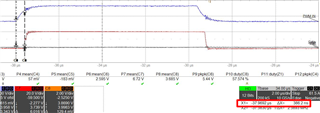

UCC21750 数据表指出 Tpdhl 和 Tpdlh 最大值为 130ns。
但是、当我们在设计的 PCB 上测量 ucc21750 时、延迟时间为 340ns。
延迟时间差的原因是什么?
    嗨、Junehee、
    必须从 1.85V 的输入高电平阈值开始测量、而不是从 PWM 输入的基极进行测量。 340ns 值似乎包含一些上升的 RC 常数。 此外、输出不会瞬时上升、传播延迟仅测量从输入超过阈值到输出开始上升的时间。 总开通时间可能更长、尤其是在使用大型外部栅极电阻器时。
    Sean

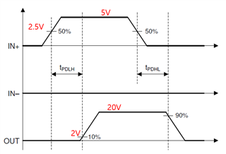

    它是否正好低于点?
    VCC 5V、OUT H:20V、OUT L:–3V
    嗨、Junehee、
    这种方法更接近了。 不过、此器件的输入阈值是 1.85V、而不是 2.5V、您应该从 1.85V 开始测量传播延迟。
    Sean
    这是否意味着无论工作电压如何、阈值都是 1.85V?
    嗨、Junehee、
    UCC21750 确实如此:
    其他器件确实依赖于工作电压、但不依赖于 UCC21750。
    Sean
