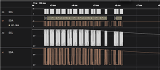

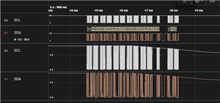

    我有一些图片,接近你要求看到的。 但是、移除 VIN 时无法停止 I2C 活动,因为这是模块操作系统的一部分 — 每当 VIN 丢失时、主机 MCU 都会请求 PMIC 状态。
    下图显示了两种非常相似的情况、但在第一种情况下、PMIC 已进入错误状态、在第二种情况下、PMIC 仍正常工作。
    下图显示了从 MCU 到 PMIC 的 SCL 和 SDA 信号。 顶部 2 个信号是逻辑分析仪对模拟信号的数字解释、而模拟信号是底部 2 个信号。 这两个图片都显示了 BATFET 禁用且 VIN 已断开连接后的最后一个 I2C 事务。 事务是请求 PMIC 状态的 MCU。 您可以看到、I2C 电源(由为 MCU 供电并且本身由 PMIC 的 VSYS 供电的开关稳压器提供的 3.3V 电压)在 I2C 事务接近结束时开始衰减、在第一幅图中、必须在正确的时间丢失电源以导致错误状态、而在第二幅图中、电源在稍后衰减一点(我猜)。
      这导致错误状态;
      这会导致系统正常运行
    根据逻辑分析仪、第一张图片中的功率衰减时间比第二张图片快 68uS。
    该产品的 VIN 上具有大约 67uF 的电容、这可能是为什么可以发生此事务的原因。 我预计 PMIC 在发起此事务之前就已中断 MCU、然后 MCU 会请求 PMIC 了解其状态。 VIN 断开和功率衰减之间的时间长度取决于 VIN 电容的充电状态。
    下一张图显示了仅连接电池并且发生“ship-it"I2C 事务“ 事务(禁用看门狗,然后禁用 BATEFT)的情况。 电源始终在 BATFET 禁用事务完成后很长时间开始衰减、在这种情况下、时间为事务完成后的 2.72ms。 因此、在我看来、将 PMIC 置于运输模式的最安全方法是首先断开 VIN、然后发送运输 I2C 事务。
    尊敬的 Anthony:
    根据您的捕获结果、我同意在不存在 VIN 的情况下进入运输模式是一种更安全的方法、因为在 SYS 已经失去电压时会发生不可避免的 I2C 事务。 I2C 事务的完成速度似乎比任何电压损耗都快得多。
    或者、增加 SYS 电容以使电压衰减所需的时间更长、足以完成 I2C 事务、这可能是一种解决方案。 但这需要进行一些特性 来找到合适的电容值。
