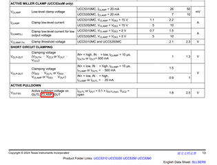

大家好、E2E 专家:
你好。
请帮助确认 CLAMP 引脚是否具有有源下拉功能? 如果是、CLAMP 引脚有源下拉功能的测试方法是否与 OUT 引脚有源下拉功能的测试方法相同?

    尊敬的 TICSC:
    否、CLAMP 引脚没有提供有源下拉电阻且连接二极管的并联 NMOS、OUT (L) 引脚也是如此。
    当器件未上电时、CLAMP 引脚应被视为高阻态
    似乎您应考虑使用分离输出版本、并使用 0 欧姆关断电阻器来实现未通电且具有低阻抗的有源下拉。
    Sean
    您好 Sean、
    你好。
     UCC5350 数据表的有源下拉部分是否存在错误?
    能否从这个有源下拉功能中移除钳位?
    公务员制度委员会
    尊敬的 TICSC:
    我与设计人员确认、钳位上没有并联的有源下拉 FET。 CLAMP 引脚确实有连接到 VCC 的二极管、一旦钳位电压达到 1.8V、器件将开始通电、并且钳位将短接至 VEE2。
     对于米勒型号、最终测试 (VOUTSD) 中的有源关断测量(与分离输出型号相比)似乎以不同的方式测量引脚 7:
    在 VCLPCLAMPOUTL 500mA 最终测试中、钳位电压似乎为 1.3V 至 1.4V、而分离输出版本在这个最终测试线项目期间平均钳位至 1.14V。
