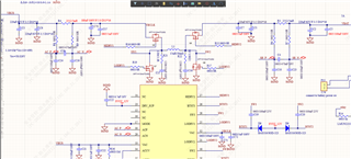

尊敬的专家
我们的测试条件为 51Vin、54Vout 和 1.2A。输出连接电负载。
但是我们发现 MOSFET 很容易短路,并且 MOSFET 的温度是用红外仪器测量的,达到了 100 摄氏度。 BUR 我们假设这些输出条件似乎没有赶上这些太高的温度。下面是我们的 sch ,你能给我一些建议。
下面是 MOSFET 数据表
e2e.ti.com/.../XPT1H13A4_2C00_NMOS-100V-10mr-TO252_2C00_1200pf.pdf
    您好、

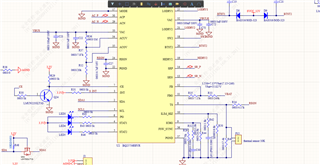

    查看原理图、选择 BTST 二极管看起来与肖特基二极管不同。 您能否证实这一点? 该二极管必须是肖特基二极管。
    SW1 和 SW2 波形是什么样子的?

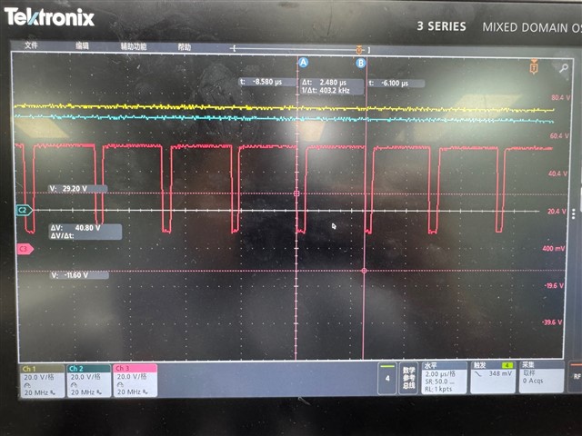

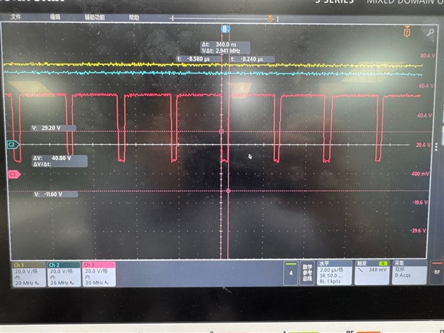

    感谢您的答复! 我是负责该客户的 FAE。 客户更改了 EVM 电路板上自己电路板上的肖特基二极管。 但问题仍然存在。 我捕获了 SW 波形。 它看起来正常。 我还测试了 Gate 波形、但没有捕捉到它、然后 Mos 被烧毁。 我们的 MOS 和客户的唯一区别是客户的 MOSFET 是 10mR RDS ON。 您认为这可能是个问题吗?
