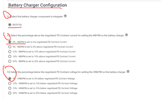

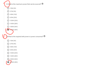

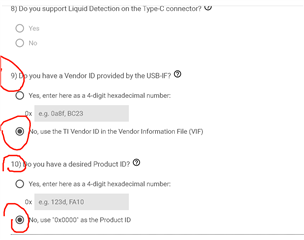

我们正在使用 TPS26750 +BJ25756 解决方案开发一个 240W 充电和放电点、并使用 Type-C 接口和 Horizon 作为主控制器。 我们将使用 PCIe 扩展 USB 3.0、并连接 Type-C 进行通信。 同时、我们需要为内部电池充电、内部电池有 11 个灯串、电压约为 46.2V。 我们还需要支持 240W 放电、这基于 PD 协议。 我们需要了解配置问题。
1.图中所示的当前配置是否合理?
2. EEPROM 未烧录时的默认设置是什么?
3.目前,它可以充电,但输出只能提供给一个设备;有没有办法?
4.您是否有任何文件为我们配置 PD?
e2e.ti.com/.../04_5F00_PD_5F00_Charger.pdf
e2e.ti.com/.../05_5F00_PD_5F00_CTL.pdf

    [quote userid=“397172" url="“ url="~“~/support/power-management-group/power-management/f/power-management-forum/1519790/bq25756-config 目前、它可以充电、但输出只能提供给一个设备;是否有任何方法?
    我不确定您的意思。 您指的是灌电压吗? 有什么办法吗? 您可以连接 VDD 电源轨来为系统的其他部分供电。
    [quote userid=“397172" url="“ url="~“~/support/power-management-group/power-management/f/power-management-forum/1519790/bq25756-config 您是否有任何用于为我们配置 PD 的文件?
    不可以、您在屏幕截图中共享的配置应该没问题。 我们不会有任何不同的分享。
