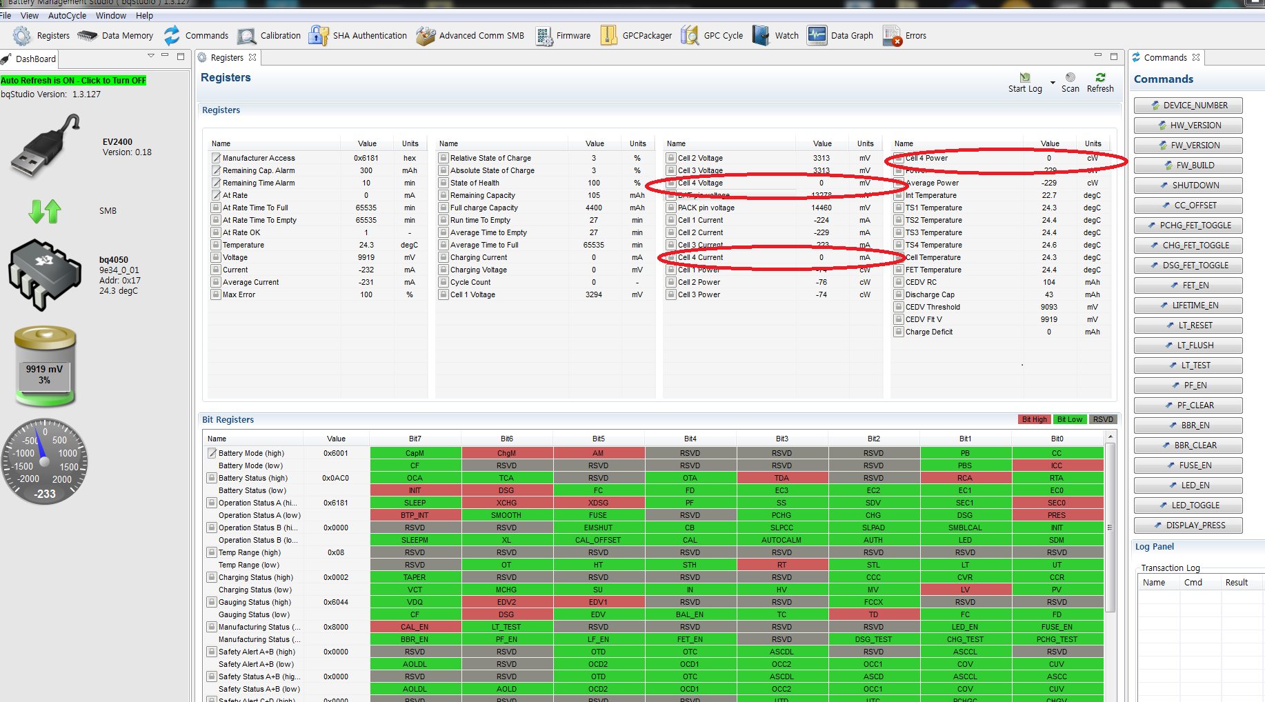

尊敬的 TI 专家:
我的客户在下一个项目中测试 BQ40Z50EVM-561。
电芯结构是 4S3P LiFePO4 电池。
在测试期间、他们发现未检测到电芯 4 的电压。
检测到引脚 2 的电压、因此他们认为这不是原理图问题。
可以检查出问题是什么?
追逐
    您好 Chase、
    这是一个常见问题、电量计默认配置为用于 3 节串联电池、您需要进入 bqstudio >> Data Memory(选项卡)>> Settings >> Configuration >> Da Configuration 并更新 CC1 和 CC0 寄存器
    谢谢您、
    Alan
