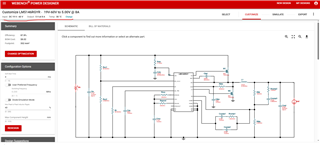

我们在 RaspberryPi CM5 载板中使用了所连接的电路、主要为 CM5 供电。 CM5 的最大电流要求为 5A。
当 CM5 进行繁重的处理时、我们遇到了为其供电的问题。
您有任何解决此问题的建议吗? 可能会增加更多的输出电容器?
不像上述问题那么重要:这个降压转换器还有另一个问题。 热! MOSFET 和电感器会显著升温。 您能否推荐另一个电路或对此电路的任何修订来减少散热? 并联 MOSFET? 或不同的 MOSFET?
感谢您的帮助。
e2e.ti.com/.../CM5_2D00_5V_5F00_Buck.pdf
    您好、Mo:
    请发送完整的该设计快速入门计算器、以便我们可以查看电流限制设定点和 MOSFET 功率损耗。
    PS:8A 不是高电流、可以通过具有集成式 FET 的转换器(例如 LM70880)来实现。 此外、Coilcraft XAL1010 具有较高的磁芯损耗。 尝试使用 Cyntec 的 XKL1010 或 VCHA105D 系列。 最后、FET 是有损耗的–高侧 FET 的 Rdson 过低、低侧 FET 的 Qrr 过高。 请参阅 LM5146 EVM 12V/8A/400kHz EVM。
    Tim

    感谢您的反馈、感谢您的快速答复。 我使用了工作台来完成设计。 我附加了屏幕截图以供参考。 如果您需要任何其他信息、请告诉我。

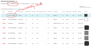

    我尝试查找您建议的两个电感器系列。 我在 Coilcraft 中找不到 XKL1010(我假设它是 Coilcraft ,如果我错了,请纠正我)。 是偶然的 XGL1010 吗?
    我找到了 Cyntec 的 VCHA105D。 但最接近 5.6uH 的是 4.7uH 或 6.8uH。 WEBench 建议使用 4.8uH 至 6.42uH。 4.7 μ H 或 6.8 μ H 是否偶然工作?
    使用 6.8uH(接近快速入门文件中的建议值)、因为这样可以将纹波电流保持在 33%。 我认为这也是我们在 LM5146 EVM 中使用的协议。

    我尝试了 Cyntec 的 6.8 μ F (VCHA105D-6R8MS6 ),它没有帮助散热。 它与 Coilcraft XAL1010-MEB 相同。 此外、它似乎也降低了电流消耗。 Coilcraft 可能使 CM5 与 2 个 47uF 输出电容器一起运行、而 Cyntec 则无法保持在相同的 2 个 47uF 输出电容器下运行。
    P.S.我在当前的电路板设计中只有两个 47uF 的空间。
    检查空载输入电流、因为 Cyntec 应至少比 Coilcraft XAL 系列具有更低的磁芯损耗。 如果您需要较低的 DCR、可能需要考虑使用较大的电感器、例如 Cyntec 的 VCUD128T 系列。 另一种选择是改进 MOSFET、因为这会直接影响电感器温度。
