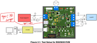

您好的团队、
我们是否可以使用此 EVM 来检查 USB PD 充电器的电源功能、如下图所示?  如果我们需要消除测试设置、您能分享如何实施这些设置吗?
Ochi
    您好、Ochi、
    BQ25630 不适用于 USBC PD、仅集成 15W 或更低功率的 Type-C 协商功能。
    BQ25630 可支持高于 5V 的输入电压充电、因此如果您禁用 BQ25630 的 USBC 检测、则可以使用 TCPM 在输入端请求 9V、12V 或 15V 电压。
    Wyatt Keller
